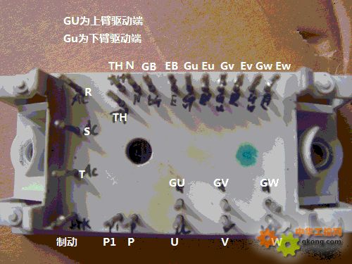

森兰SB100变频器,上电报ER.OCB 能复位,是不是模块驱动有问题呢,模块型号是P549A04(或者P549R04),哪位老师有资料发一份看一下,谢谢.这种故障应从哪几块检修?

和你要的型号一样吗?刚好今天修了个机器。我这个型号是P549A06,估计和你的应该一样
内部资料肯定找不到的,我自己测量后标记了下,你对照着量下。
郁闷的是编辑后保存时,失真了,不是很清晰,你凑合着用吧。

是一样吗?

对着驱动板观察,所有的IGBT都类似
