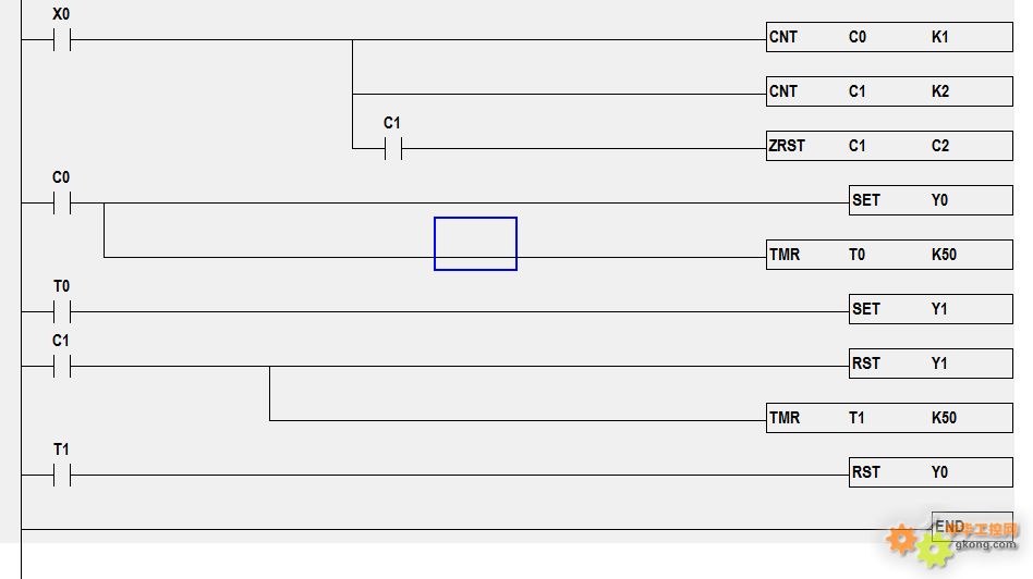

请问如何在触摸屏用一个开关控制两台电机的起动?第一次触碰触摸屏开关时要求第一台电机起动5秒后第二台电机起动,再触碰触摸屏开关时第二台电机关5秒后第一台电机才关.求用三菱怎样画这个电路的梯形图!!!

单安建启停加定时器,网上搜一下单安建启停网上多得是……

PLC程序中用计数器,一个键要实现多少个功能都可以;

用ALT 就可以做了

不知道对不对,拿来和大家讨论下吧。。。

这个很容易实现呀,只要加个定时器就可以实现了!

定时器加计数器什么都可以搞定
