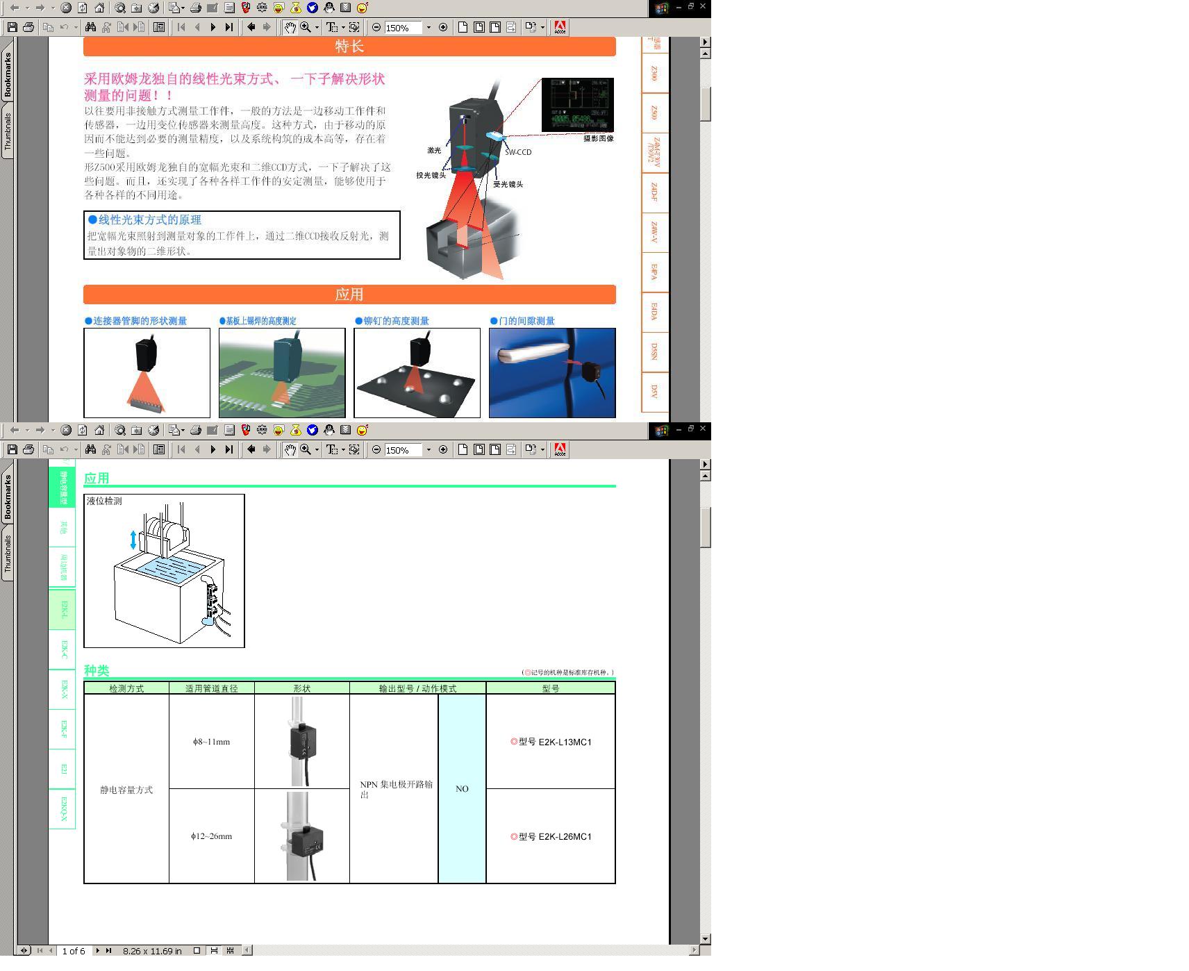

本人公司需要一测水sensor,用于监控水管(透明)中的水位;
所以需要的sensor可以感测到水的有无.不知哪位大哥用过,请告之厂家与型号,不甚感谢!

楼上的液位传感器有无实物图,价位又是多少?
我问了OMRON的,一个1K多,这太夸张了!

呵呵,你问的型号是不是61F-
输出开关量的,电解原理,有一套配置,
日本原装,所以比较贵。
不知道你怎样安装,
如果只是监控透明管中(直径8~11mm,12~26mm)一个位置的水有无,可以简单些
用静电容式液位传感器。

发表于:2005/2/26 23:29:00
附上图片

我们需要的只是监控透明管中(直径8~11mm,12~26mm)一个位置的水有无,可以简单些
OMRON-SENSOR 是否可以留下联系方式?
