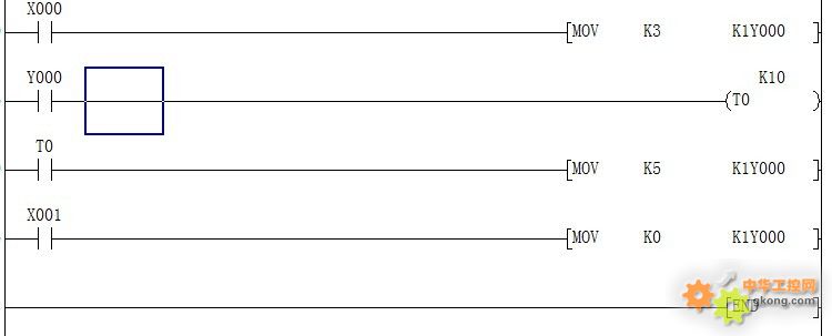

如题,看到一个题目要求星三角降压启动必须采用功能指令编程,但是没见过这指令,百度也没找到,求指点。

PLC型号???

没见过,应该用时间继电器就可以了。原理是一样

三菱传送指令,x0启动,x1停止
