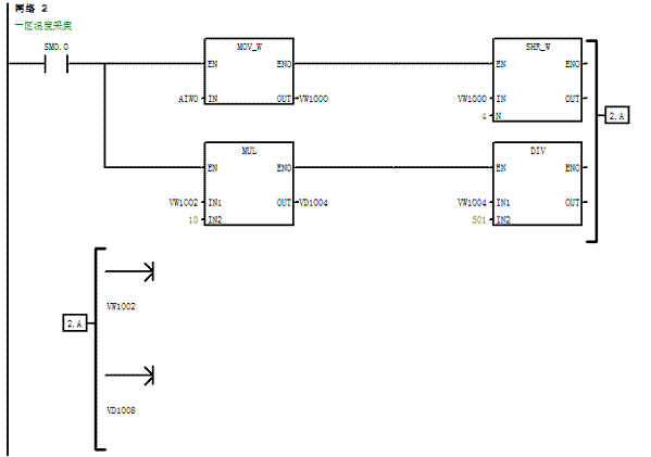

这个换行是怎么做出来的 求帮忙 谢了

这是打印的

自动的,宽度不够自动换行

程序里是做不出这个效果的。只是打印的时候太宽自动换行的

自动出来的,欧姆龙程序也这样

打印出来的

台达的程序太长也会自动换行的。

自动出来的.
