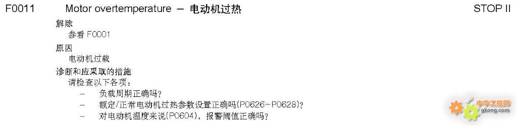

西门子m440变频器 开启之后设备正常运转两分钟左右变频跳,显示F0011  但设备是空载且电流正常,这是怎么回事?

根据故障提示,看看电机的热时间常数是怎么设置的?另外,电机是否加了温度检测传感器了?P601=0还是大于0了?

热时间常数在哪个参数里面,p0626~p0268在变频里显不出来

根据故障提示,看看电机的热时间常数是怎么设置的?另外,电机是否加了温度检测传感器了?P601=0还是大于0了?           p0626~p0268在变频里显不出来,怎么能把这参数调出来?

唉,为什么不看看P0601?你的电机是否装了温度传感器?不是变频器,是电机。如果装了,检查传感器是否正确。如果没装,看看P0601=0了吗?

p0601=0
