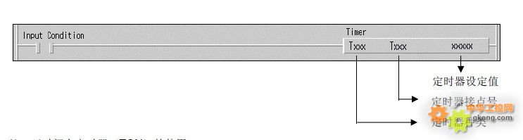

我的程序设置,T000上有数字在跑但没有用.
手册上的说明
知道的朋友说讲一下啊,LG K120S的PLC

你是不是只用了时间继电器的线圈,却没用触点啊。

T0时间到了没停下?

T0的常开 或者常闭点在哪?

是时间到了ON

我没有触点放啊,,我的想法是前面的触点都动作了,过10秒TO关,下面的哪些就可以动行.

是TON 之后的过程开始动作运行,比如我TON定时是10秒,10秒后,后面的马达开始运行
可以这样实现吗。

下面加个 LD T0
OUT P040试试;
