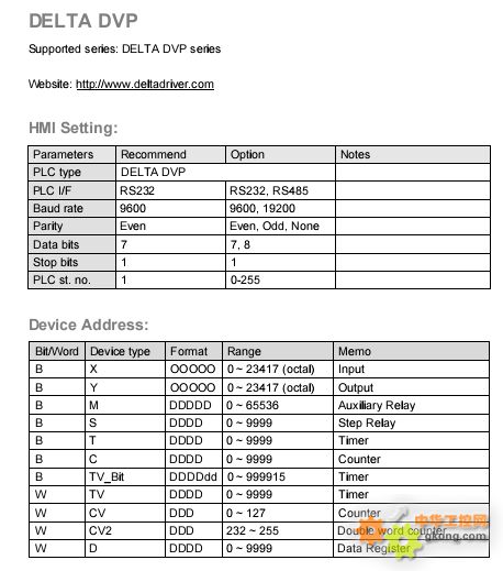

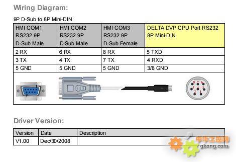

急求台达PLC与维纶TK6070触摸屏的数据连接线的图纸,谢谢!

大家一起学习

谢谢,学习了!                                                                                                     正需要
