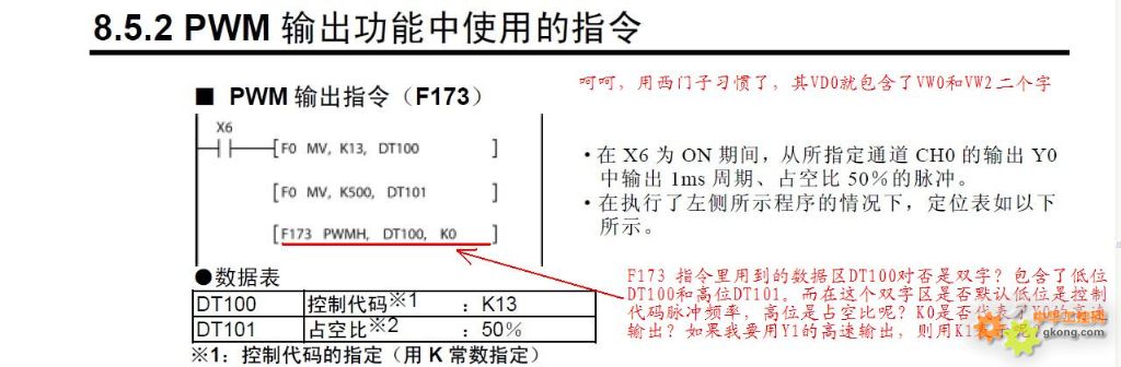

正在熟悉,请大家多多指点!谢谢!!!

PWM没有用过。用来控制变频器的。

DT100 频率;
DT101 占空比;
上例中的输出是CH0;
用CH1的话改成K1;
