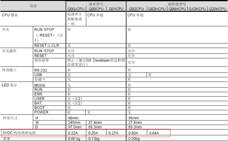

如题,涉及到选择电源模块的问题,想问一下三菱Q系列PLC的CPU 消耗DC5V电源多少mA,网上没有找到!

这个我知道,我只是想知道单独的QCPU消耗多少,别的模块叁数表里都有表明,但是QCPU里面没有,所以我的电源模块不好选择!

手册里面有的,CPU本身要消耗电源,其它的模块也要注意,要算总体的够不够

请问这个手册叫什么名字啊?我这里也下载了不少手册,怎么没有啊!!在哪里可以下载到?

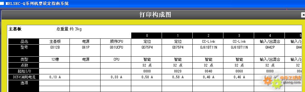

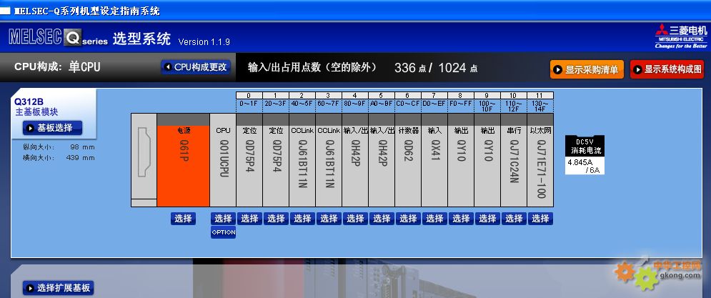

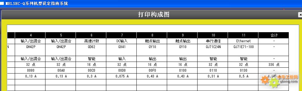

以下是引用小笨熊在2012/5/30 10:26:11的发言:
这个你可以下载Q系列的选型软件即可:显示每个模块以及部件的消耗电流,各部件是否正确;可以参见下面附图(软件截图):
非常感谢!!

找到了,谢谢!!
