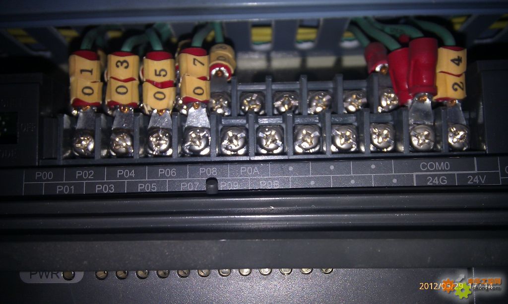

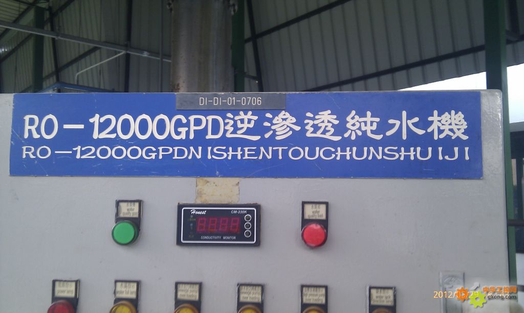

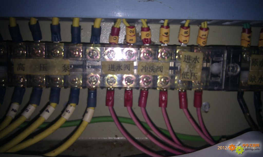

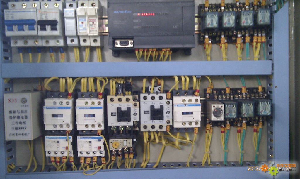

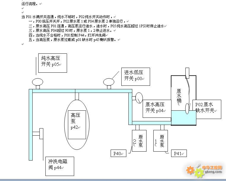

原机PLC程序没了,要重新编,谢谢指教.

楼主对这个工艺流程理解的这么清楚,一个20点的PLC,这个程序不难,自己试着重新写过就是了。

谢谢大家的指导啊,我在国外,这个机器是台湾人做的,因为PLC内的程序没了,所以要重新编个新的,编好了上传PLC不能自动运行,(就是哪个RUN灯不亮)
