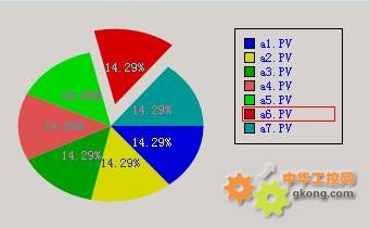

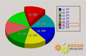

一、分离饼图整体运行效果
  首先看一下整体运行效果图:
立体运行效果图(图1)
平面运行效果图(图2)
  分离饼图是在原有饼图基础上的渲染优化和功能增加。优化方面主要使用GDI+进行了图像渲染,使画面看起来更加流畅和平滑。功能方面增加了饼块的分离效果。
  分离分为2种:立体分离和平面分离。立体分离的效果如图1所示,饼块按照Y轴向上分离;平面分离如图2所示,饼块按照自身角度背离其他饼块的方向分离。

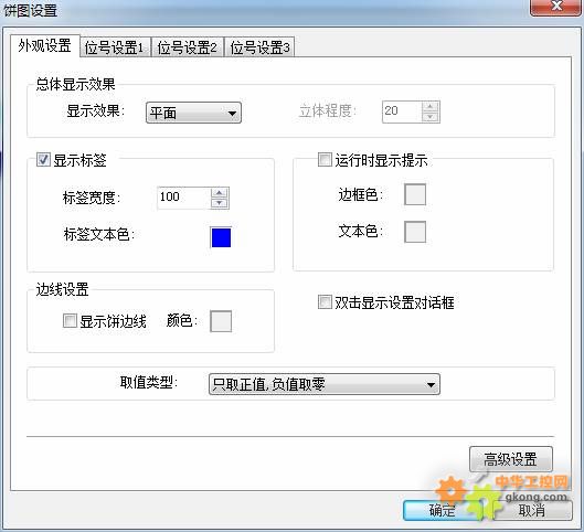

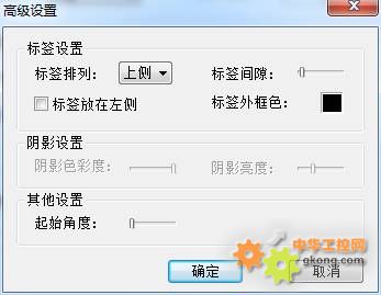

  2、组件属性
基本属性(图4)
高级属性(图5)
  属性分为2类:基本属性和高级属性。基本属性定义了组件的主要外观设置,高级属性中可以设置标签、阴影、起始角度等。
