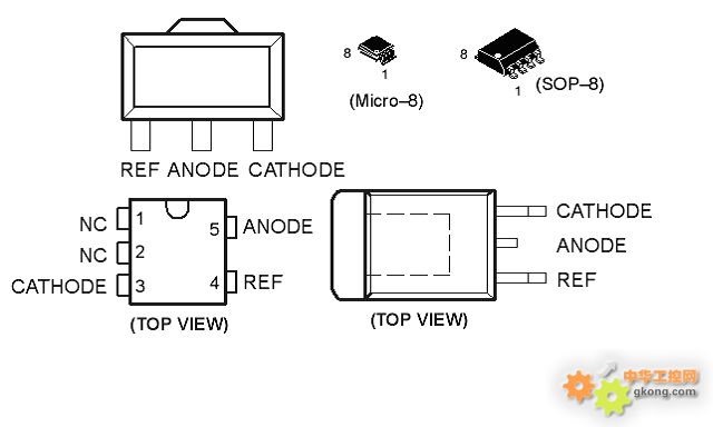

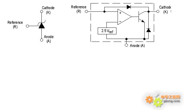

贴片IC损坏时,照原型号采购,型号上标注有封装型号的信息。所以一时弄不明白封装形式,也不要紧。需要注意的一些三端IC器件,既有3引脚封装形式,也有5脚和8引脚封装形式,如基准电压源TL431等器件,见下图2-24。
1)TL431的电路符号和等效电路
2)TL431贴片IC的各种封装形式
图2-24  TL431的符号、等效电路及各种贴片封装形式

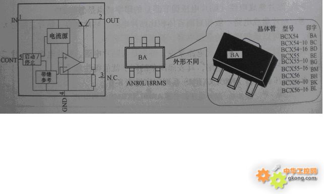

对于一些小型贴片IC电路,特别是3引脚,其封装形式易于与贴片晶体管、贴片二极管等易于混淆的器件,表面印字为代码,无资料情况下,型号辨识难度就相当大了。
图2-25 AN80LXXRMSTX器件内部电路与外形
   上图中标注BA的贴片电压调节器与标注BA的贴片晶体管,标注和外型上都有相同和相似之处,要细心鉴别其不同点,并配合电路测量,确定器件类型。

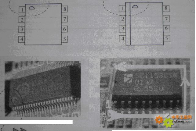

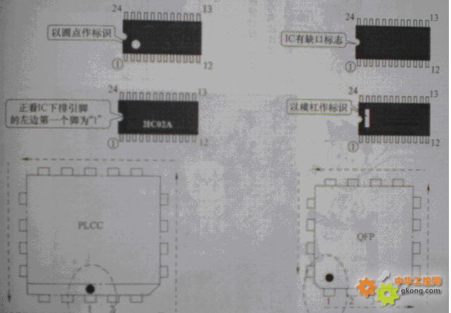

1)贴片IC的起始引脚的辨别
确定贴片IC的起始脚(1脚)后,才能配合相关资料和测量,确定器件的类型或好坏。20引脚以下器件,通过标识印字的方向、器件本体上的缺口等,可以判断起始脚。但四侧引出脚的多引脚器件,或器件引脚数相同,但起始脚不同的器件,就必须找到起始脚,才能展开以后的测量和检修工作。
图2-26 贴片IC的1脚识别图示之一
另外,一些设备生产厂家,为检修的方便,有时也会在电路板上标出贴片IC的引脚序号,如图2-26的下图所示。
图2-27贴片IC的1脚识别图示之二

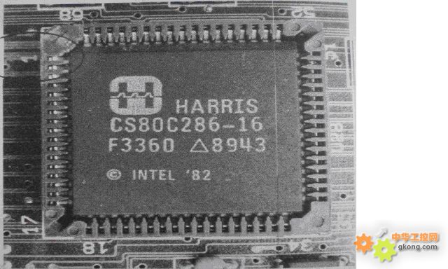

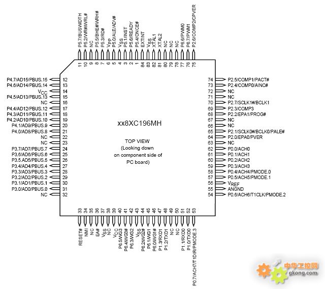

有些贴片IC,难以进行1脚识别时,可以根据电路外接元件和资料中引脚图,加以辨识。
下图2-30电路中,无法确定贴片IC的起始脚时,a、首先数清器件的引脚数和确定器件型号;b、根据器件的引脚数和型号找到相关资料,由相关引脚功能——供电引脚和外接晶振引脚作参考,确定该器件的起始脚。如图2-28中的MCU芯片,实际电路中,外接晶振的引脚,即为81、82引脚,83脚为Vss电源地引脚,由这3个引脚的确定,进而能确定所有的引脚序号。

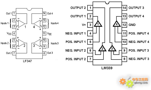

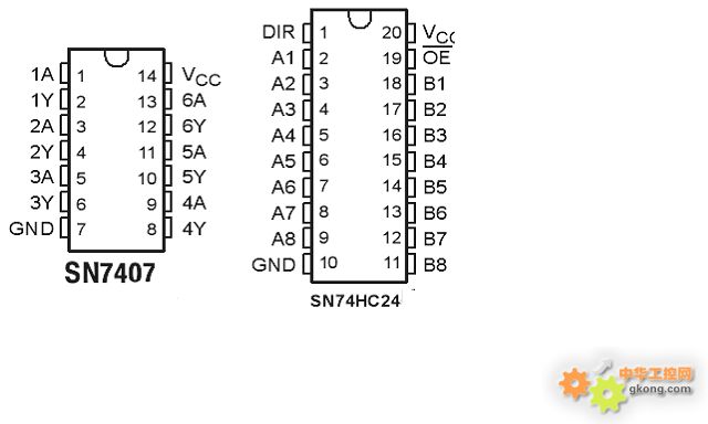

2)从供电引脚的排列次序区分模拟和数字IC
图2-28 数字IC的的(供电)引脚图
图2-29 运放IC的的(供电)引脚图
图2-30 根据引脚外接元件确定器件的起始端
直接从型号(或印字)辨识贴片IC较为困难时,可以先行判断20引脚以下元件的电路类型——是数字IC还是模拟IC。如器件为14引脚器件,模拟器件的供电脚一般为4、11,或3、12;若所测元件的供电脚为7、14,16引脚器件的供电引脚为8、16,基本上证明该器件为数字IC,进一步的辨识方向便被引导于数字IC上,可以很快找到突破口。数字IC和运放电路,这两类器件的供电引脚引出,是有规律的。
从图2-28、图2-29的比较可看出:数字IC电路的电源引脚在芯片的端部(起始或末端),运放IC的电源引脚一般在芯片的中部(中间引脚)。从电源引脚的不同,可以区分IC是数字或模拟电路芯片。

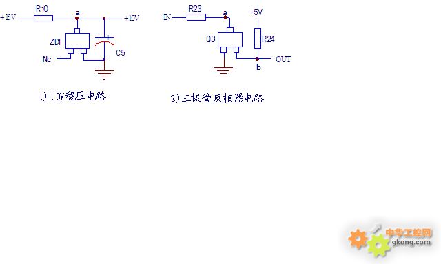

a、区分稳压IC器件和晶体管的电路示例:
图2-31区分稳压IC器件和晶体管的电路示例
根据器件与外围电路的连接方式,配合输入、输入结果,可得于图2-31中1)中贴片IC为稳压IC, 2)中贴片IC是晶体管的准确判断。

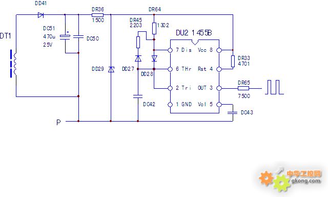

b、由电路构成判断器件型号的电路示例:
图2-32由电路构成判断器件型号的电路示例
   电路中贴片IC器件为1455B,单看型号标注不好确定是什么器件,将外围电路进行了简单测绘,由器件引脚的外接供电和外接元件、供电引脚,脉冲信号输出引脚进行综合判断和分析,确定该器件为555时基电路。损坏时可直接用NE555代换。

2)用虽然型号不一致,但电路功能一样的贴片IC代换。如运算电路LM324和LF347的引脚功完全
一致,可直接代换。LM358与HA17904的引脚功能完全一致,可直接代换。数字IC也是一样,多数器件都有型号不一致,但引脚功能完全一样的器件,可以直接代换。
