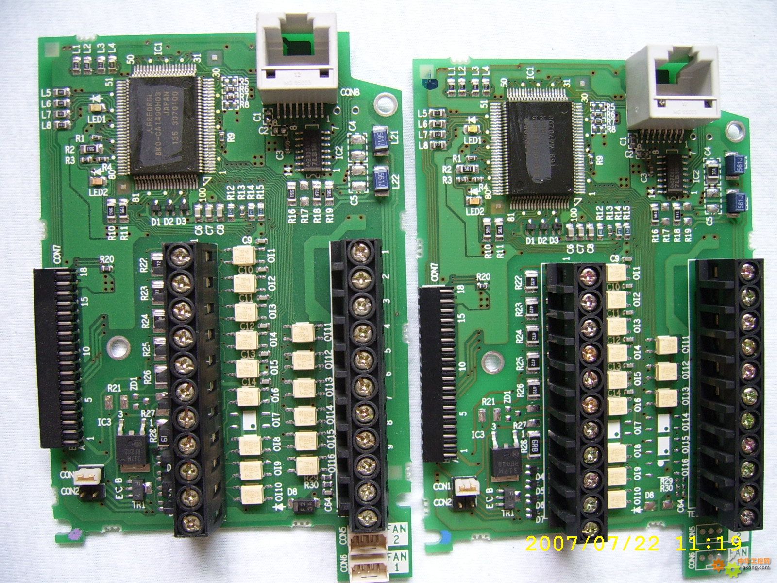

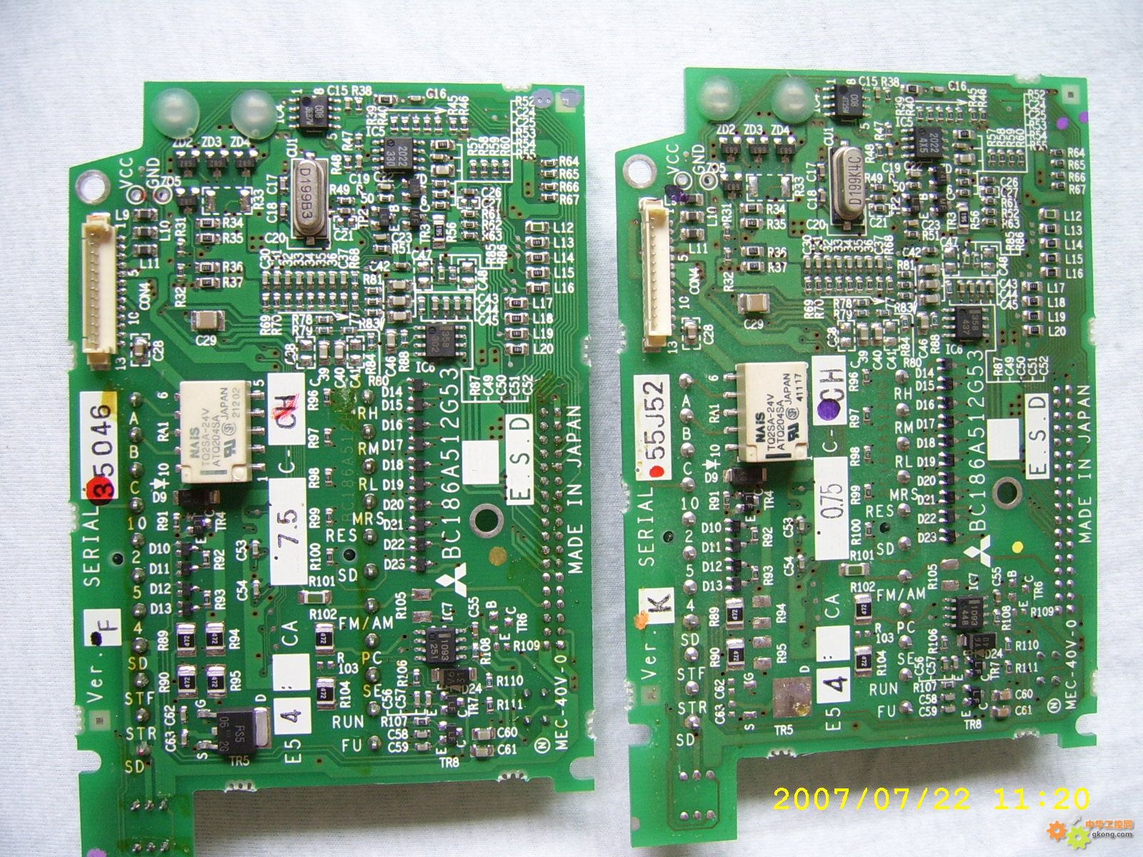

左边图是7.5KW,右边图是0.75KW的CPU板,7.5千瓦的板比0.75千瓦,多几个元件
这是2.2KW的电源模块部分

关键是改变哪些元器件即改变了其控制功率,达到代换的目的。
2977
zsyf
文章数:638
历史总积分:2977
注册时间:2005/12/16
发表于:2012/6/11 15:55:50
你不能拿0.75KW来对比,要拿1.5-3.7KW来对比。因为0.75KW以下无风扇,TR5是控制风扇,OI14,OI15是控制二个风扇欠转检测。看板大概能分析出一些零件功能
