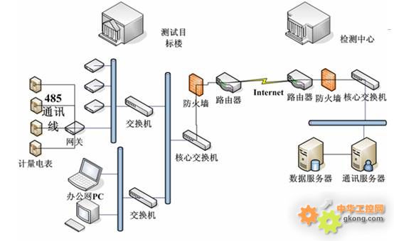

总体设计
  系统采用分布式架构,通过现场总线将多功能电子式计量仪表数据通过通讯服务器上传至现场服务器,系统采用TCP/IP传输协议连接现场采集终端和数据处理服务器。现场服务器软件采用紫金桥监控组态软件,支持windows2000、XP、2003、Vista、Win7、2008等多种操作系统,支持ODBC标准数据库和OPC、DDE等多种外部通讯接口,组态化操作界面经过简单配置即可满足目标能耗计量的要求,软件具有开放性、分布式、报表统计、WEB浏览、数据转发等功能,构成本地建筑能耗监测与诊断平台。

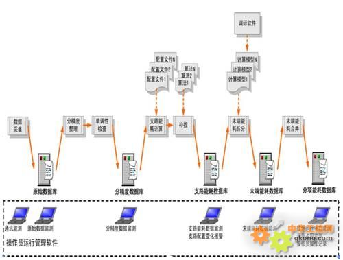

系统框架
  系统涵盖建筑各类能耗统计和分析,并着重于电能的分项计量。实现能耗数据采集输入、实时显示、数据处理、数据分析、结果提示的全过程能耗监管。
  能耗数据采集、存储、查询、发布、转发、处理、分析功能按照模块化设计思想,系统使用紫金桥软件实现,各功能块自由添加,形成完整的能耗诊断流程。
  系统通过现成计量仪表实时采集电、水、气等各类能耗数据,经通讯服务器上传至现场服务器,软件按不同用途对数据进行处理。紫金桥软件数据库直接从仪表中读取数据,实现分析和历史查询数据源,将数据采集、转换计算和信息存储、条件查询分开管理。软件和外部进行通讯,将能耗处理结果提供给本地和网络其他应用软件,或者从其他应用软件获取信息,形成开放的数据交换渠道,用户通过C/S和B/S两种远程访问模式。

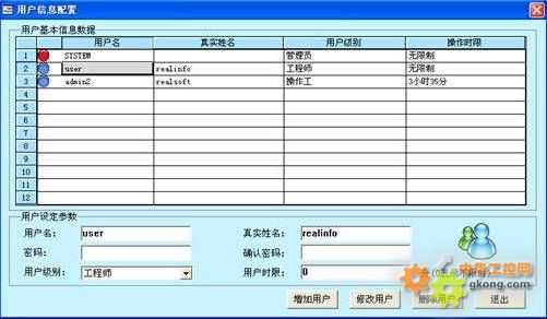

系统管理功能
  系统管理功能实现对用户信息和系统参数进行配置,系统要求不同的能耗查询管理权限,模块实现添加不同等级的用户,删除用户,用户信息更改,用户系统权限分配。该功能只有最高等级的用户账号可以使用,该高级用户可以新建不同等级的新账户,并对已有用户进行信息修改包括密码修改,并能够对已有和新建账户分配系统使用权限,设定账户的制定范围内有限度的使用软件。

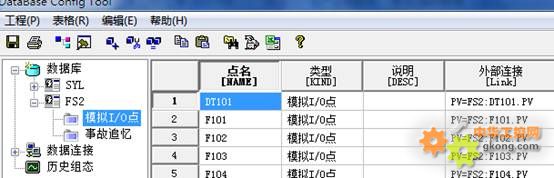

数据组态功能
  紫金桥软件提供灵活的I/O设备组态和数据库组态方式。硬件设备一般通过串口和以太网等方式与上位机交换数据,各种设备类型选择相应的驱动,完成IO组态。在数据库组态中,通过数据库变量和这些I/O设备寄存器内读取上来的二进制的值转换为有物理意义的工程量值,以便于其他模块可以直接调用这些参变量用来实时显示或作其他处理。

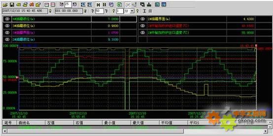

图形界面显示
  软件采用组态方式最大的特点是能以灵活多样的“组态方式”而不是编程方式来进行系统集成,只需要利用开发平台中的各种功能模块进行简单的“组态”,便可以非常容易的实现监控层的各项功能。
  软件的一项重要工作是进行数据分析和图形显示,平台开发了实时趋势、历史趋势、历史棒图(提供棒图、饼图、XY曲线图等图形类型)等功能模块,根据需要选择适当的图形组件进行组态就可以很方便的实现图形显示这一功能,而且由于是采用组态方式实现,就可以很简单地实现删除和增加图形显示模块。
  对应于组态化的图形开发,开发平台中的数据采用“点”结构方式进行管理,点是很多监控参数的集合,这样的数据结构是为了方便组态引用。
