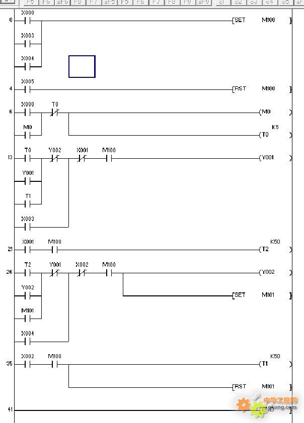

想要的控制过程是这样的:
x0启动,将m100置1(一直闭合),x0触发的0.5s定时器,0.5s后t0作用触发y1后退,并保持;
后退到A处触发限位开关sq1,触发x1,y1后退过程停止,启动定时器t2;
5s后t2触发y2前进,并将m101置1,并保持;
前进到B处触发限位开关sq2,触发x2,y2前进过程停止,启动定时器y1,并将m101复位;
5s后由t1触发y1前进,如此反复;
其中,x3是后退按钮,x4是前进按钮;
按下x5,m100复位,所有过程停止:(1)如果按下x5停止之前是y2动作即前进,,而m101已经被置1,当再次按下x0,y2动作与y1动作0.5s之前先接通,并将y1锁住,得意继续按下x3之前的y2动作;(2)如果按下x5停止之前是y1动作即后退,则在y1动作之前m101已经被复位,y2动作不会进行,0.5s后只能进行y1动作;只是我想到的方法,如此实现x5的暂停功能。
之前我遇到的问题也都解决了,谢谢大家的帮助,感兴趣的朋友可以看看,也可以相互交流:qq1653268333
upload=jpg]/uploadImages9/dad6c59c075a608cac71ef9eef396286.jpg[/upload]

能够将解决结果贴出来,支持一下楼主;
有此经验,楼主也可以帮助有类似问题的人了,早几天就看到有相似的话题。
