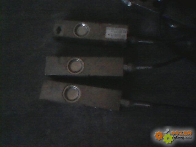

请问各位老师:电子称的传感器的好坏是怎么判断的?多长时间更换一次?

几根线的

有的可以测量电阻

可以用万用表测输入和输出的电阻,

可以找到型号,百度一下正常的阻值范围。

输出是到PLC IO吗?是开关量
的话看看就知道了
