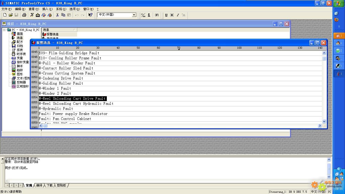

如图中0054那个报警消息,我想知道这个报警是怎么触发的,怎么找到找到触发条件?
谢谢!

以下是引用666-liuliu在2012/5/24 19:42:41的发言:
谢谢!
报警依赖于区域指针,而区域指针对应的就是PLC中的地址,如DB10.DBW0,长度2,那就意味着可以由32条报警信息。

右下角  DB9.DBX7.5

发表于:2012/5/27 23:22:16
非常感谢,我要的就是这个
非常感谢,我要的就是这个,我找了好久,都没发现它。

本人系统维护需要,厂里边系统就是这个画面,近几天出现一个报警信息,查不到哪有问题,所以就从这下手,看看到底什么地方出现问题了。
谢谢了。原来点某一报警文本行,右下角就会出现报警触发条件。
