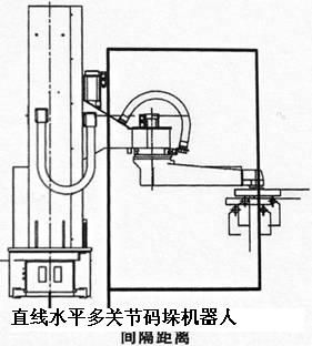

   码垛机器人可以简单分为4个类型:直角坐标码垛机器人;全关节架构码垛机器人;FUJI-ACE平行四边形架构码垛机器人;直线水平多关节码垛机器人。它们各有其特点,以下是我们的一些看法,供大家参考:

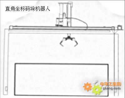

  直角坐标码垛机器人
  搭配灵活,负载、行程调整方便,无需复杂算法控制,在活动范围极大或极小、负载范围极大或极小时非常适合,但存在占地大、运行速度慢、安装周期长,维修保养缺点。

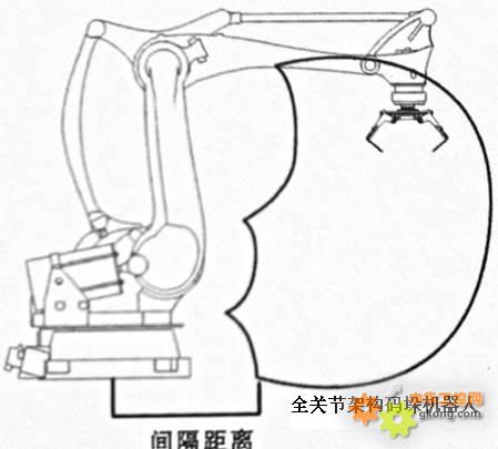

   全关节架构码垛机器人
   运行稳定、速度快,但受关节架构的球型坐标系统影响,活动范围有较大的损失,并且价格昂贵

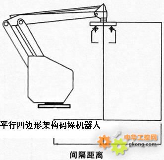

   圆柱形坐标系,两条直线轴通过复杂的铰链结构放大,不但零件点数多并且安装复杂,因为无需算法支持,故低端码垛机大多以此架构为原型机。但因为加工及装配水平不够,国产码垛机的效率稳定性均达不到原厂的70%。
   直线水平多关节码垛机器人
   拥有与全关节机器人同样的稳定性与高效率;又有FUJI-ACE同样的圆柱坐标系;更有直角架构一样的低成本;有着比全关节及四边形架构更小的间隔距离,在负载与活动范围不超标下此机型最为合适。
有什么不同的看法,请大家指正。

感觉楼主的第二、第三种机器人其实是一样的呀!都是平行四边形结构的。
至于楼主的第四种,应该只适合轻载。

以下是引用wugamp在2012/7/20 16:53:47的发言:
至于楼主的第四种,应该只适合轻载。
最近想做个类似的东东,所以查资料研究了下,每二个全关节是每个关节一驱动,随意动一关节上下水平的坐标都会产生变化,所以计算坐标复杂,第三个是基于平衡吊原理的,上下一驱动,水平移动一驱动,旋转一驱动,上下时水平坐标不会变,水平移动时上下坐标不会变,坐标计算简单
