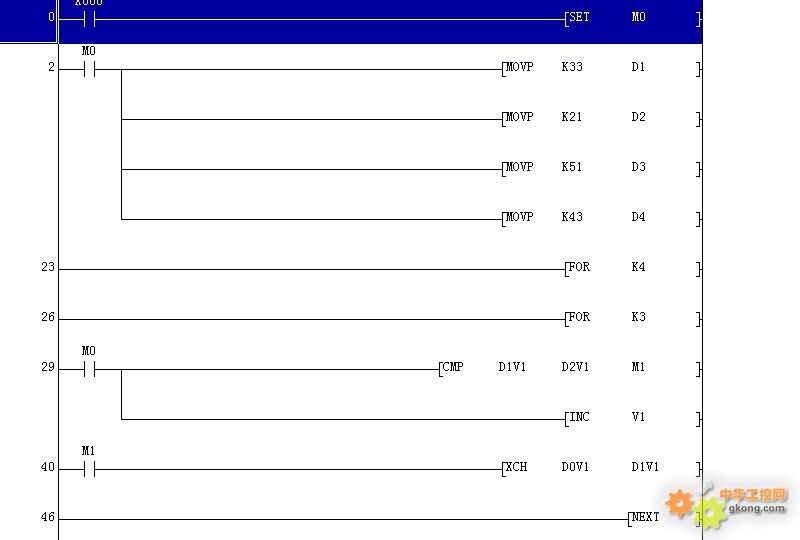

1,输入十个数
2,去掉一个最高分,去掉一个最低分,剩下的求平均值
3,如果有人弃权,则不显示,过五十秒不输入分,五十秒后也不能在输分了
新人,只是小程序一起探讨一下,希望大家静下来想想,写写,一起提高,呵呵,当然,老师傅也要指点下我们后辈啊
题目如果感觉不详细也不碍事,可以补充,增加逻辑性
对plc很有兴趣,想学好plc,请师傅们多多指教,感激不尽

这是我编的小程序,但没有完全实现要求呢,真心希望大家静下来编一下试试
