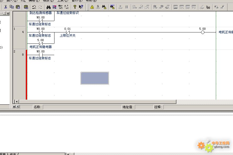

用CX-PR书写梯形图出现重叠错误,请问如何解决?

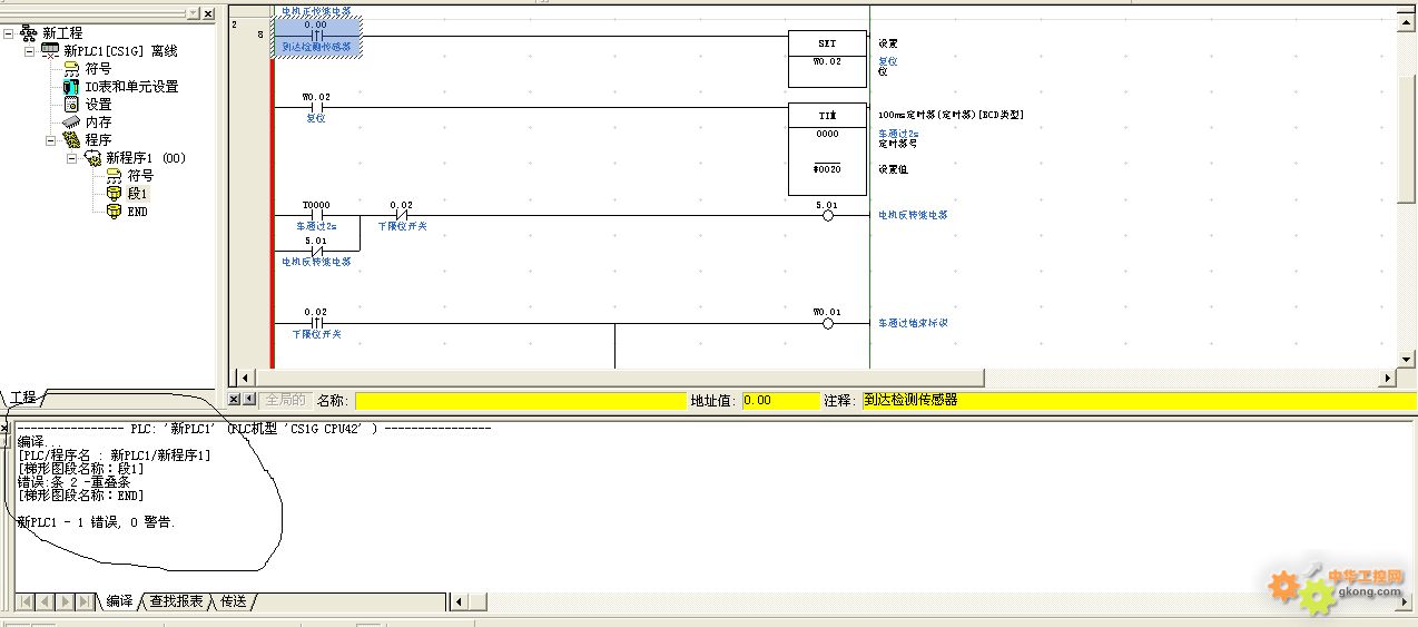

贴出你写完程序的帖图。

也可能语法错误
一条里面写了两个输出

发表于:2012/5/25 13:22:30
这是在线模拟之后出现的报警内容。

发表于:2012/5/25 16:56:22
一条里面写了两个输出
不止两个

发表于:2012/5/27 17:22:11
问题找到了,非常感谢!
