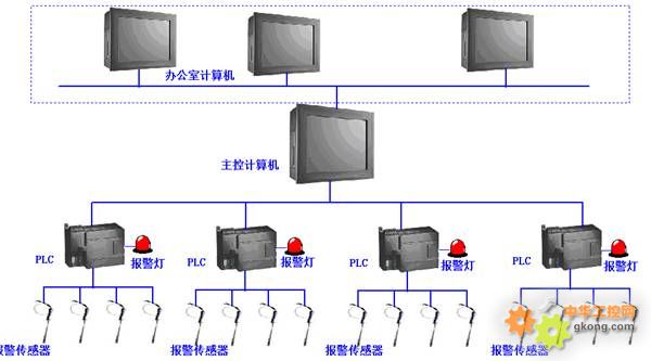

系统架构
  考虑到选用不同的系统架构,可以实现不同的附加功能要求。根据现场情况,初步确定如下几种可选的系统架构单机简易模式、单机统计模式和联网监控模式。本方案采用单机简易模式。
  同时紫金桥软件具备开放式架构,可以根据用户的需求,快速修改和扩充功能,减少后期维护量,将系统不可控风险降到最低。
系统整体架构图如下所示:
  这种模式下,系统具备基础的报警信息采集和记录功能。计算机实时显示每个传感器的当前状态,以及每台报警状态更改的事件信息。系统无需对历史数据进行统计分析,具备简单的数据记录和查询功能。
  该模式成本最低,其他计算机无法访问本机数据。
  本系统架构清晰,易扩展,满足用户需求。
