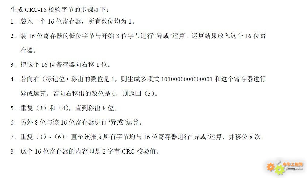

01 06 20 00  00 12 02 07
后面这个02和07的CRC校验怎么算出的?
请大师们指教

你又来开帖咨询了,你的问题不是都解决了么!好好找找MODBUS RTU相关资料看看吧!

这个给你,好好学吧!

如果要知道PLC里如何编写一个CRC校验子程序的话,那么看看我这个帖子:
http://bbs.gkong.com/archive.aspx?id=292870
基本上主流的PLC都有的,当然也包括单片机的!
