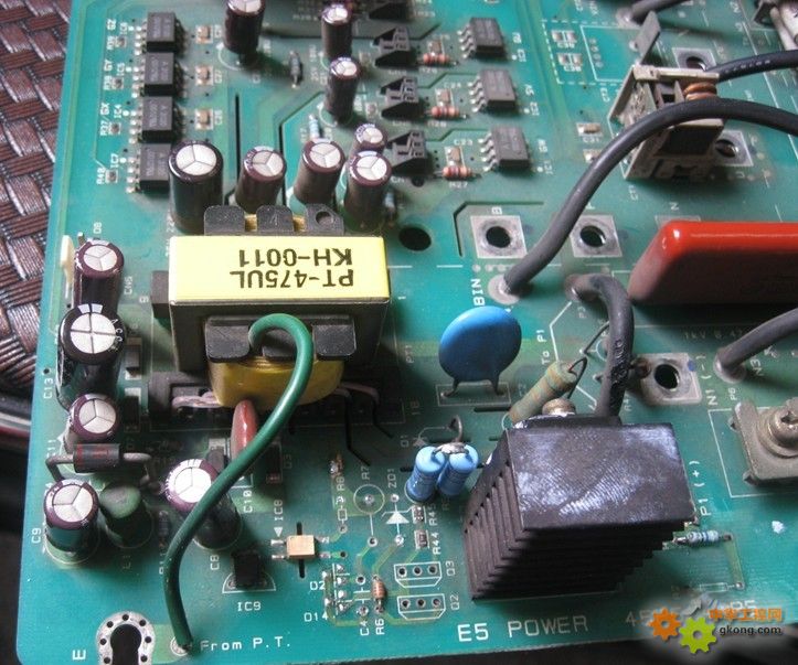

三星 E5 7.5KW变频器,客户反映遭雷击损坏。查开关电源严重损坏,一些小零件开裂,开关管,变压器也完蛋。三星品牌市面较少见,原配件是找不到了,突发奇想,别的品牌变频器上拆个能不能代换呢?理论上肯定可行,试试吧。经过功能比对,发现台安N2变压器功能类似,那就拆台安吧。
三星变频电源属自激式

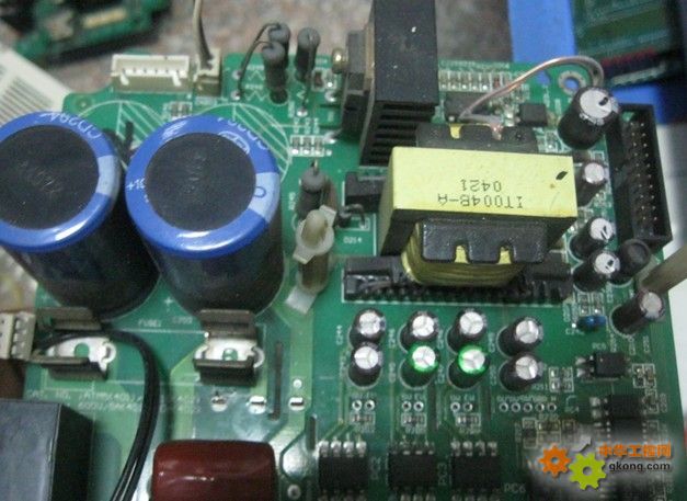

台安变频,电源为他激式,变压器绕组输出电压类似。

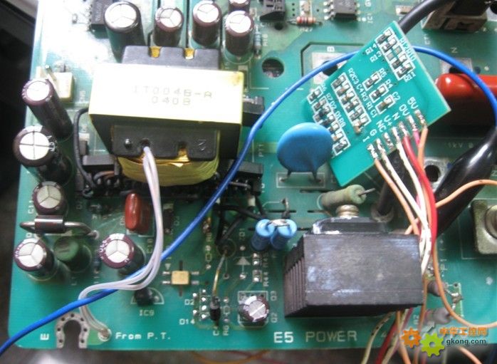

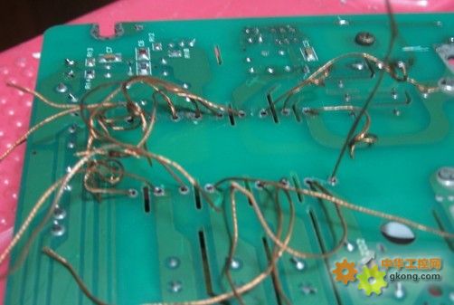

由于二个不同的变压器脚位不同,所以只能用软连接接通
检查无误后,再接上控制部分。上电测各路电压完全正常,试验成功!

成功的喜悦没持续多久,插上主板发现主板短路报废。雷击损坏的变频很多是主板损坏的,基本没有维修价值。此次维修白搞,费时费力垫材料。可以说是一次成功的维修,也可以说是一次失败的维修。
