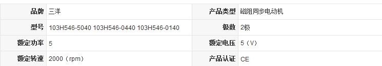

做一个玩具小车,使行进速度达到2m/s,如果设计轮子直径为3cm,若想要达到2m/s,轮子需要转速约为1275rpm,用步进电机能实现么?用什么型号的呢?驱动力啥的够么?望高手给予解答啊~~~跪谢~~~(想要保证控制精度,貌似伺服电机不是很好用?那加大轮子直径?)表情

也有3000转的步进的。找一个高速步进电机就可以了

看之前一些帖子还有说法不是说步进电机转速都很低的么?再者,不是用脉冲来控制的么?也就是说给的脉冲频率大了转速就上来了,可是电机的驱动力还能够让小车跑起来么?用个什么型号的比较好呢?表情

做为网民,俺确实很不合格啊表情搜了一上午居然都未果,搜到的稍微靠谱的就是一些卖家,然后联系了下,告诉我资料上没有写转速,表情
疯了0.0,我现在想知道,用齿轮搞一下可以不?一般地面摩擦系数是0.02的说,滚动的应该更低吧?疯了,难道没人了解点详细问题么?表情

楼主是要带动多大负载的?步进电机到1000rpm以上是没有问题的,主要取决于驱动器性能,以及你的供电电压
