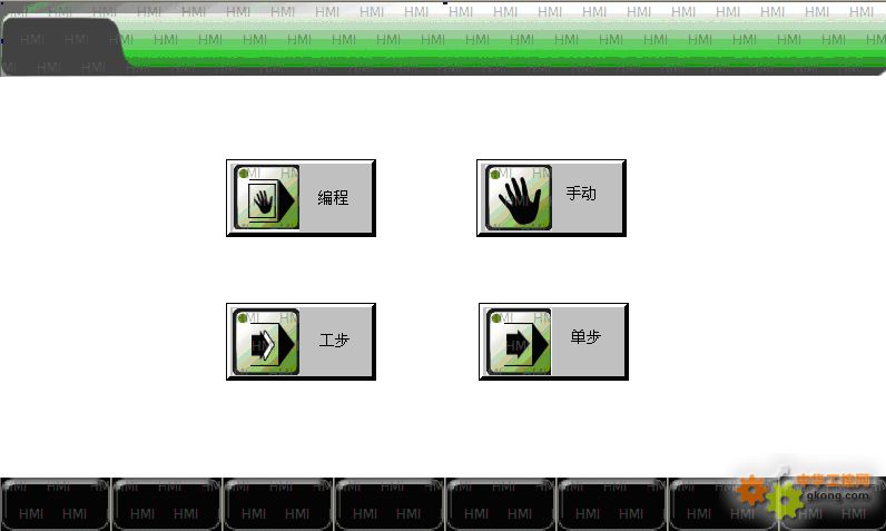

折弯机用于制造尺寸大、外形准确度要求较高、相对弯曲半径大的变曲率型材,已发展成为板料折弯成形行业的重要技术载体。因此,对折弯机控制系统的研究也在不断发展中。以PLC作为系统的下位机,触摸屏作为上位机,采用并行结构方式作为折弯机的同步控制方案。该系统结构简单,人机交互方便,可维护性和可移植性好。
本文以维控人机在数据折弯系统的应用为例介绍,该系统采用的是PLC控制系统,实现HMI和PLC之间的通讯,人机交互操作使得折弯设备整体运作更加便捷,提高效率。
一、总体功能描述
  通过综合的折弯控制系统,可以实现对数据控制设备的流程、实时数据、各个功能模块的实时参数等更好的自动调节和控制。这种的设计,其性能稳定,人机交互良好,控制精度高,并且容易维护,加工的工件误差小,手动与自动相结合,大大提高了工作效率。
二、维控触摸屏工程介绍

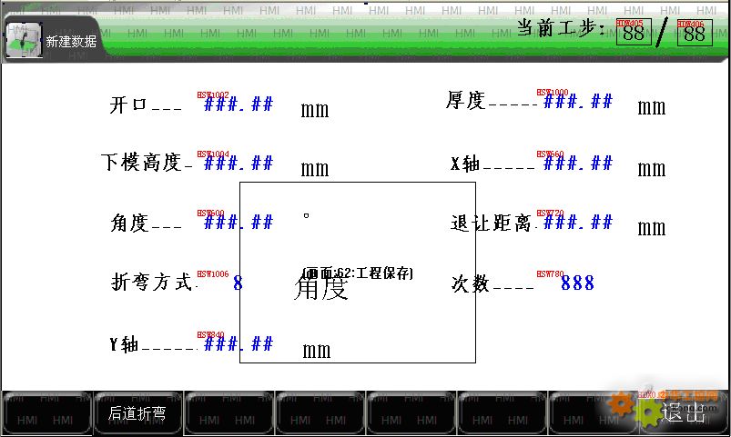

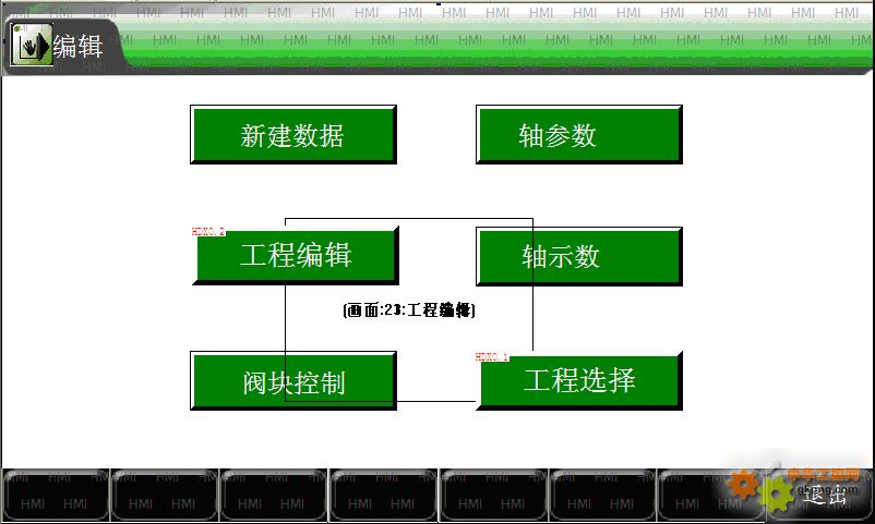

  2.1人机界面主要有:单步界面、工步界面、手动界面、角度编辑界面、X/Y轴参数界面,阀块控制、轴示数等界面。
2.2角度编辑界面可以对开口、下模高度、折弯方式、角度等参数进行设置,可实现高度自动化操作,计算可以被PLC直接使用的有效数据。
三、维控触摸屏程序的实现
3.1运行方式
3.2编辑选择
3.3角度编辑
3.4阀块控制
四、结束语
  随着科技的飞速发展,越来越多的机器与现场操作都趋向于使用人机界面,PLC控制器强大的功能及复杂的数据处理能力呼唤着一种功能与之匹配操作简单的人机界面的出现,人机和下位机设备有效的配合使得数据折弯系统的应用更加普遍。一套完整的数据折弯系统管理让软硬件完美结合,全面诠释人机效用。
