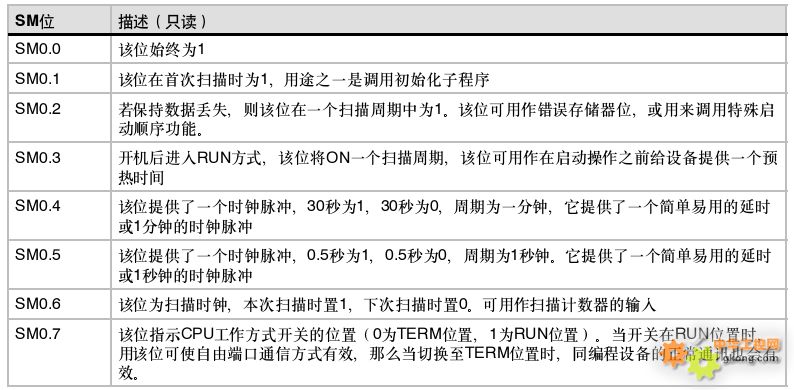

求前辈解释PLC控制电路? 特别是控制电路中的M0.0 SM0.5什么意思?小弟在此谢过了。
