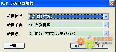

  在设备驱动中找到电力规约。
  选择国家标准

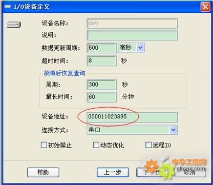

  建立设备驱动
  这里要注意设备地址,必须是12位,不足12位的在前面补零。
  设备地址在电表的面板标签上有,也可以到电表中找到表名,是通过两页显示的。如图的会分成000011和023895.

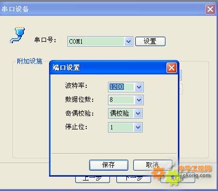

  串口设备设置,选择正确的串口号。然后设置端口。波特率初始为1200,数据位数8,偶校验,停止位1.
  前导字节默认为3,不需要修改
三、组点
  具体该选择参考说明书后面的数据表

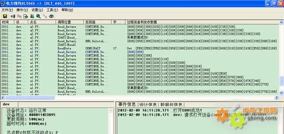

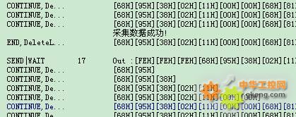

四、测试结果
