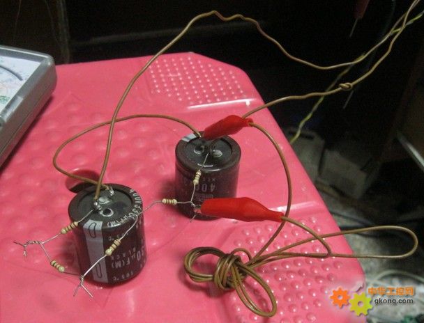

我也有些好奇做了试验。

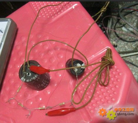

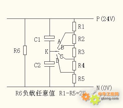

第一次取C1=C2=330UF/400V,K端悬空时,C1,C2上电压相等=12V,KA,KB。。。。接通时,C1,C2上的电压完全等于并联到电容二端的电阻比。
第二次取C1=330UF/400V,C2=180UF/200V,K端悬空时,C1,C2上电压等于其容量的反比,KA,KB。。。。接通时,C1,C2上的电压完全等于并联到电容二端的电阻比。
由此可见并联于电容上的电阻极为重要,是重要的均压电阻。如果这电阻变值或断开就可能炸电容了,以前有人问为什么老炸电容,看来得检查均压电阻。断路时对电容放电只是其次要作用。鉴定完毕

以下是引用zsyf在2012/5/15 13:03:39的发言:
 这位大哥真厉害,立马就做了试验,上面的试验的两个电容(第二次的)容量相差很大,但事实上变频器不可能用这样的,几乎都是等容量的,那这位大哥做得试验是否只是说明了,在两个电容容量差别较大时并联在电容上的电阻才是极为重要的
只不过我个人才疏学浅,看来这个问题还是有探讨的必要 ,应该得分析一下变频器炸电容的因素,主要还是着重在均压电阻上 ,其他像电容老化,母线大电流模块短路这些因素暂时不讨论 ,我想咸工能否在这个问题上或者对14楼大哥这个试验评价一下  ~~?

赞赏zsyf的实践验证精神,封精鼓励!
我们先肯定由试验得出的结论,(先不考虑电阻值的大小)均压电阻是有均压作用的。串联电容出现容量偏差时,均压电阻能起到补偿作用,使电容两端的电压值在安全区以内。假若两中串联电容的电容量非常接近乃至相等,其漏电流较小,较一致。则均压电阻就形同虚设,不起作用。不加均压电阻时,电容两端的电压降与电容量成反比。当电容量或两只电容的漏电流不一样时,均压电阻便起到一定的作用。
惭愧,我没有做过相关试验。这样,我在10楼的(回复)发言,需要修正:在串联电容正常的情况下,两只均压电阻同时坏掉,除放电变慢外,对电容及其它电路并无不良影响;若均压电阻中的一只断路,另一只是好的,则有可能造成电容器的损坏!
问题又回到kdrjl版主所说和2楼2207829667朋友所说,并联电阻既有均压作用,又同时有停电时的放电作用,二者不可偏废。我一直有此印象:做为均压电阻,变频器实际电路中,对电阻的取值(电阻值太大)、和功率值的选取(功率又太小),是未着重于均压作用的。这是否存在误区?希望朋友们继续讨论和给出指正!也希望自己不要误导了大家!
另外,kdrjl版主所说“当直流母线电压趋于稳定时,此时电容器的电压频率接近或等于零。根据容抗定义,此时电容器的容抗为趋向无穷大。那并联在电容器两端的电阻就起作用了,它起到了串联电容器均压作用;”当电容两端的电压平衡,处于静止状态时,此时虽然均压电阻的电阻值偏大一些,但因电容的容抗趋于无穷大(一定程度上可视为开路吧),那么此时电容两端的电压,便取决于均压电阻的分压值了。
好,透以以上讨论,我有了学习和提高。也有教训:貌似简单的问题。如未经试验,不可贸然下结论啊。
谢谢以上参与讨论的各位朋友!我准备将本帖整理一下,作为博文发表了,楼主没有意见吧?哈哈。
下面再提示一个讨论点吧:
1、当两只电容串联电路中均压电阻一只断路时,哪只电容先坏掉(我一下子也拿不准)?2、又假设均电阻的电阻值很大,这时均压电阻坏掉后,电容反而是安全的?这也正是实际电路中均压(放电)电阻的阻值为什么(与设计值相比)放大了的原因?
也须从电路的动、静态两方面来考虑。

一个论坛的活力,在于不同意见的存在,最后淘尽沙砾始见金。欢迎大家踊跃发言,不要迷信“老大”我的发言噢,技术无止境,老大也有软肋啊。哈哈。
忍不住再说几句:当均压电阻的阻值偏大时,断路一只后,另一均压电阻流过的电流,相当于加大了并联电容的漏电流,使未并联电阻的电容两端电压有所升高。但不一定出离安全工作区(超过其耐压极限),未并联电阻的电容端电压的高低,取决于本身漏电流的大小。
如果均电阻的阻值足够小,那么均压电阻断路的电容就危险了。如果这样看,将均压电阻的电阻值放大,反而有好处(是出于电容安全的考虑)了?
但均压电阻的阻值放大后,当两只串联电容出现容量和漏电流的差异时,当其漏电流值与流过均压电阻的电流值相接近时,电阻的均压作用就大大打了折扣,起不到优良的均压作用了。均压电阻实现均压的前提是:流过均压电阻的电流值应大于大于(有资料说是5倍)电容的漏电流值。
均压和电容的安全是一对矛盾:当均压作用显著时,均压电阻损坏时,电容易爆;当均压电阻值增大后,均压作用降低,但均压电阻损坏时,电容的安全系数增大了。
厂家对均压电阻的选取,就在这一个矛盾中进行。
或者可以这样说,当均压电路起作用时,电容已经不良了(或是损坏应该代换了);当电容还是好的,均压电路就起不到作用。因而选取均压电阻,应偏重于电容的安全,并不着重于真正的均压!
