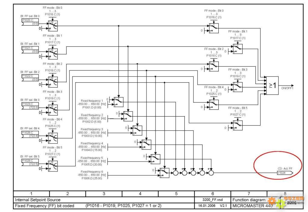

西门子MM440变频器再次紧急求助!十分着急!
部分参数如下:
P0700=2,I/O端子控制
P0701=1,接通正转,断开停车
P0704=15,固定频率直接选择
P1000=13,固定频率+MOP设定值
P1004=15,固定频率为15HZ
我是用PLC的输出来控制变频器的,Q0.0接5、Q0.4接8
当Q0.0闭合的时候,变频器是以面板设定的频率运行的,
但是当Q0.0和Q0.4都闭合的时候,变频器还是以面板设定的频率运行,
很奇怪啊,这个时候应该是固定频率15HZ+面板设定值啊!
比如说我面板设定的是20HZ,固定频率是15HZ,
当5、8端子,也就是Q0.0、Q0.4有输出的时候,应该是35HZ运行啊,但是不对,求解!

如上图示,红圈部分的链接是否是你要的?查一下。

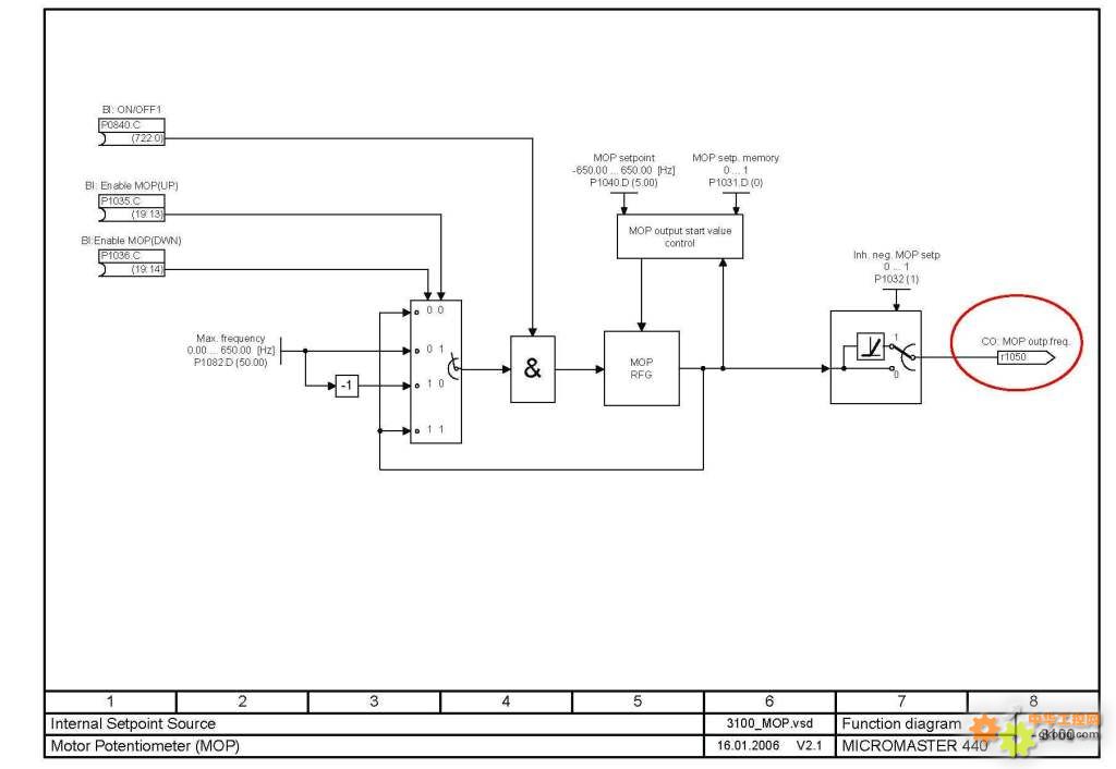

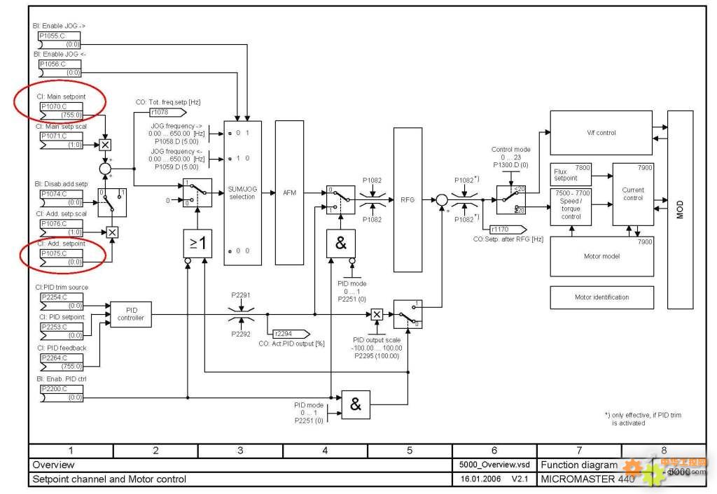

哦,这是MM4的给定通道,不论是固定值也好,面板设定也好,端子模拟量给定也好。都要经过这个通道给进控制中去。你激励了固定值设置以后,看看红圈的参数连接的是谁,就知道你所想加的参数是不是真的给进去了?

是不是P1070 P1071 P1075 P1076这几个值?

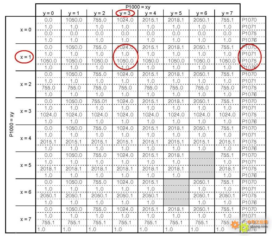

就是P1070和P1075两个设定点,那两个是规格化的参数。我想你如果两个参数同时作用,必须要用到叠加功能。而不是只靠参数设置P1000就行的。

这个不是说当P1000设定后,对应的P1070 P1071 P1075 P1076会根据P1000的设定值而更改么?难道还要分别设置?

不是设置,是检查设置对不对,给定的数值
