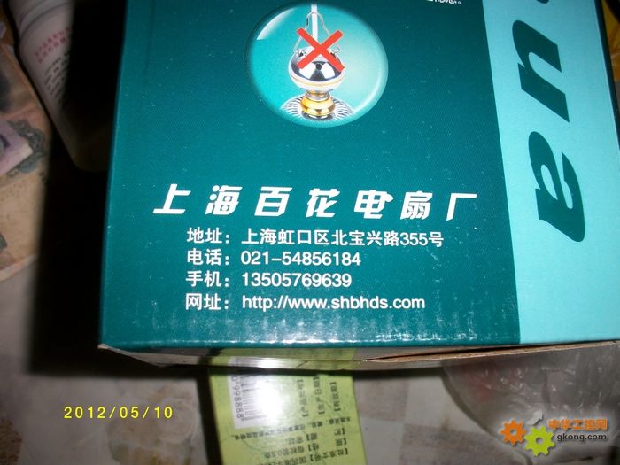

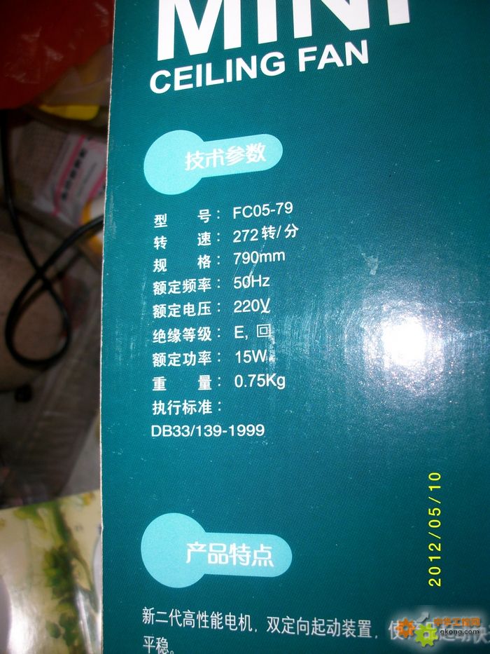

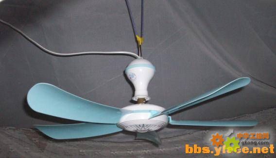

请教这种小风扇除了用变频器真的无法调速吗?

装个无级挑速器不行吗,家用电扇不是都用那种的

这种风扇是有永磁铁的。是同步电机。致电厂家说无法做到调速。百度了:除了调频外无法调速。调频--成本太高了。

装个调压器看看,是否可以有速度变化

变压 或者变频都可以实现调速。不要被误导了。

风扇转速与电压成正比,电压降低变慢。用一楼的方法试试。

将风扇叶换小一些或剧一些就行了,这小东西花大成本调速有什么意思
