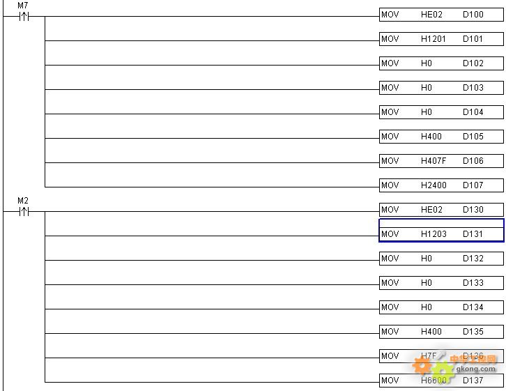

新装了一台控制柜.台达SX10PLC,富士FRN5000G11变频器,速度控制用的PID指令,随时变化的.485通讯指令怎么做那位老师指导我啊

现在是用的一条指令一个固定频率.我是想请问各位老师频率连续可变的指令怎么做.这个指令通讯手册上没有啊

你把通讯程序贴上来,我来替你修改。

谢谢老师:我怎么贴不上去呀.复制粘贴不行

你把台达PLC程序发到我信箱里:

台达PLC文件已受到,请你告诉我,哪一个RS指令是调频(速度)的:
如以下“LD M34  RS D250 K16 D120 K8”
以便我提你计算校验码。

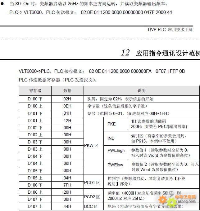

本人未见过富士FRN5000G11变频通讯协议,也不知什么样,但从楼主的程序中,却发现该协议与Danfoss的VLT6000 变频器的通讯格式惊人的一致!
以下是楼主的部分程序:
以下是Danfoss的VLT6000 变频器的通讯格式:
