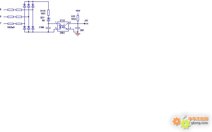

缺相检测电路
请问版主,这个光耦是不是不能选择高速光耦,感觉每相连接的那一组串并光耦,总是有一个处于工作状态的,所以,我们采集到的那个波峰间的空隙实际上是光耦之间响应时间所造成的。不知道是不是这样,求版主科普……

实际应用中比这图简单得多.只用一个光藕.

只用一个???
“空隙”即是电网过零点信号啊。电网50HZ,不必采用高速光耦。
可以把光耦电路的输入级发光二极管,当成三相全波整流电路来看。但U7A输出的是该相电压过零点信号(一个周期输出两个窄脉冲)。
因而,不但反映电压的有无,还具有相位识别作用,能区别相序(看有无必要了)。

整流后和基准做比较就可以了。缺相的话电压会低的,关键是滤波电路的设计要响应快。

以下是引用yuyoutan在2012/6/25 14:23:28的发言:
以下是引用baiyingele在2012/6/14 17:28:59的发言:
只用一个???
是啊,也有采用一只光耦的,三相全波整流\加稳压管\加光耦,构成检测电路.
