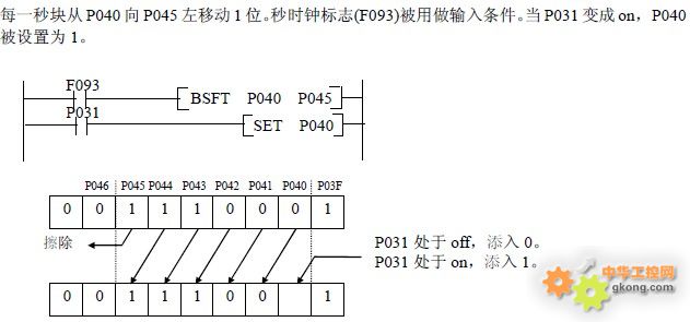

[QUOTE]有个BSFT的指令我不太明白,能否举个实例说说这个指令的作用啊?谢谢了!

参见MASTER-K系列指令手册P155:
31.2002
