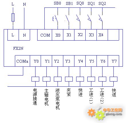

下图根据顶楼的状态流程图绘制:
   说明:
   1.输出公共端子“COM a”中的“a”,可用相应的数字,如“0、1、2……”等(或之一)代之,须与所选规格的PLC相对应,也可能不止一个公共端子(输出分组)。
   2.图下方所标文字,仅表示输出端对应的用途;所给出的示意,基本上是控制器件,不是执行器件,例如“主轴电机”,表示对主轴电机的控制,而不是指电动机。
   输出具体如何控制,比如对KM1、KM2、电磁铁的控制,是否需经过继电器,则需另行确定。
   3.工进(1)、工进(2)仅是表示其区别,因为不清楚具体的用途,未能使用确切的名称。
   4.图中假设PLC的供电电源是~220V,这需根据PLC的选型或PLC的参数确定。
   5.总之,该图只是一个示意,更多的是一种假设,所以仅供参考,不宜照抄;目的是看能否有启发作用。

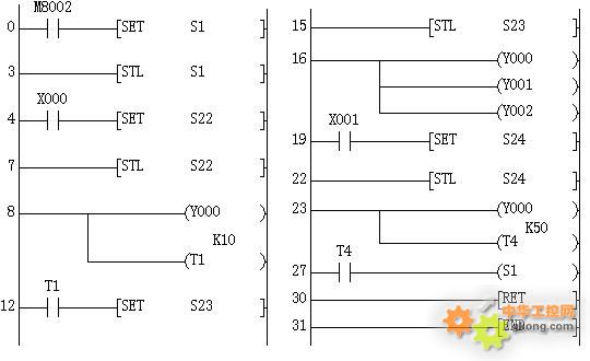

#23楼
以下根据下面的流程图给出一个示例程序。同样,本件仅供参考,程序亦未经PLC试验;实际的程序,还需有相关的保护措施等。
   关于指令的用法,建议参看相关编程手册。
   程序中,SB0、SB1仍然对应X0、X1。
   程序的预期结果是:
   运行程序,S1接通;接通X0,S1断开、S22接通,Y0接通;1秒后,S22断开、S23接通,Y0保持接通,Y1、Y2接通;再接通X1,S23断开、S24接通,Y1、Y2断开,Y0保持接通;5秒后,S24断开、S1接通,Y0断开。
   另外,对于毕业设计求助话题,请参见这个帖子的意见:各位,说说对“毕业设计”的看法http://bbs.gkong.com/archive.aspx?id=321063
