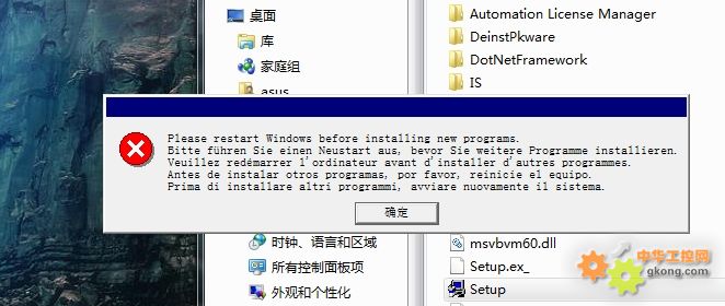

求助?
如图,安装的时候跳出来的,
700
erdosxiewei
文章数:5
历史总积分:700
注册时间:2012/5/7
发表于:2012/5/8 20:38:21
无法安装啊!怎么办?我的电脑是WIN 7系统

以下是引用erdosxiewei在2012/5/8 19:18:36的发言:
如图,安装的时候跳出来的,
第一次回答这个问题时,我还没有小孩。
论坛上很多人受西门子软件安装需重新启动机器,然而启动机器后又提示重新启动机器,然而反复重新启动仍然出现这样的提示,导致软件不能安装。现在给出解决方案:
在注册表内“HKEY_LOCAL_MACHINE\System\CurrentControlSet\Control\Session Manager\ ”中删除注册表值
“PendingFileRenameOperations”
不要重新启动,继续安装软件。
现在可以安装更多程序而无需重启计算机了。

以下是引用erdosxiewei在2012/5/8 20:38:21的发言:
Step7 V5.5才支持Win7 32Bit系统。
Step7 V5.5 SP1才支持Win7 64Bit系统。

安装西门子的东西把杀毒软件关闭才可以安装的!
