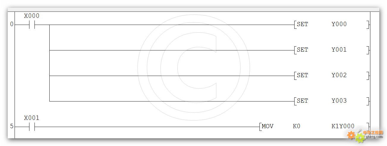

哦  谢谢了。如果是复位C  T  D  就只用RST就行了。要是M  Y  就必须成对出现了

或许,可以如此理解吧。
而更一般地,可以这样说:符合程序编制要求的,都可以使用。
如果程序功能要求它们成对出现,或者程序编制时、习惯于成对出现来完成某种功能,就成对出现。
实用中,为表达清晰,也多是成对出现的。
或者说,不能以两指令的成对出现,来判断是否有错误。

以下是引用879148154在2012/5/4 23:01:41的发言:
您多虑了,不要把SET,RST想的过于复杂,只要手册上没有说明必须成对使用,那么就无需成对使用。
显然,上图中没有RST指令,Y也复位了。
