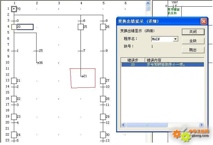

SFC中提示“步号和转移顺序不一样”,有图,请帮忙,谢谢!
6
9393
700
nanakas
2
700
作者的所有帖子(2)
2012/4/29
发表于:2012/4/29 20:59:32
请大家看看是什么原因?

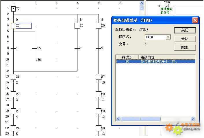

这样改一下应该就行了

YXBK版主,太谢谢你了!问题解决了!

呵呵,楼主不要客气,其实我现在也还没搞懂为什么那样不行,只是发现改成这样就可以了,并且效果是一样的。
