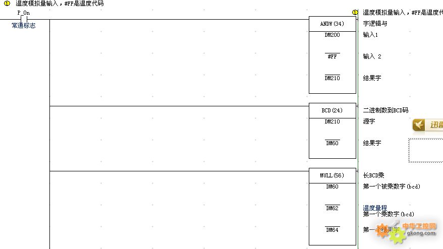

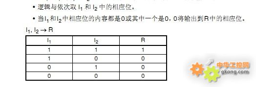

请问:字逻辑与ANDW命令在梯形图中起什么作用?用这个指令实现的目的是什么?看了相关的资料也没有看懂,请各位大侠指示,谢谢

应该是设上限

ANDW:逻辑与
DM200与#FF结果放入DM210

具体用处这样看你的#FF代表的是什么了,上限?下限?控制?都有可能~!
