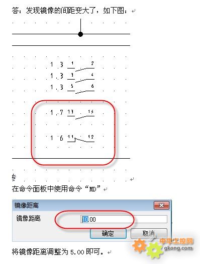

答:发现镜像的间距变大了,如下图:
