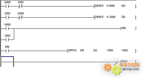

公司有一台闲置FX1N-60mt PLC我想学PLC网上有步进电机梯形图但看不懂,求梯形图和详细说明。我的邮箱zhang4203@126.com谢谢

步进电机梯形图但看不懂
具体哪个地方看不懂?

最简单的一个指令就行了
PLSY

DMOV(连续执行型)K3000是脉冲D0数据寄存器
DMOV(连续执行型)K-3000是脉冲D0数据寄存器
M0辅助继电器

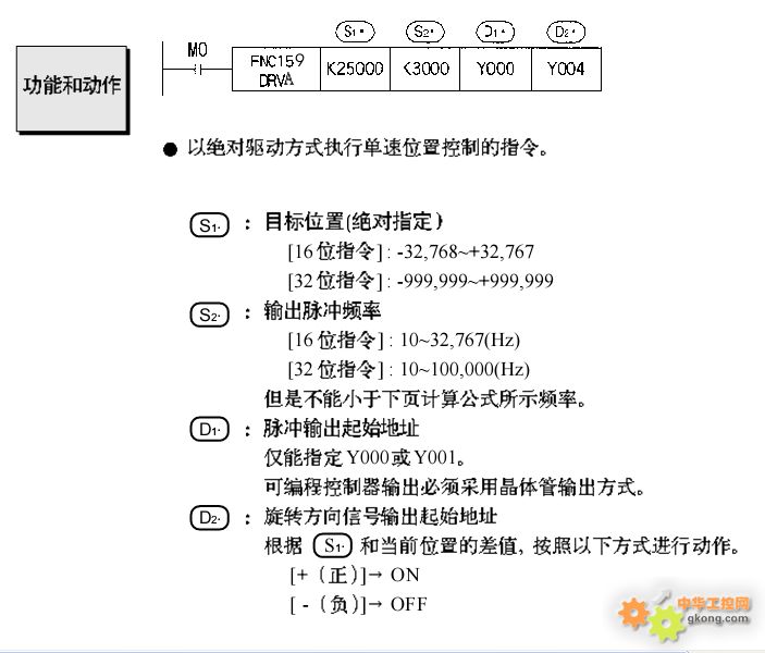

DRVA脉冲指令 D0是寄存器 (D2是寄存器不懂)( Y0 不懂)(Y2 不懂)
正反脉冲怎么控制

发表于:2012/4/28 14:48:09
更详细的请到这里http://wenku.baidu.com/view/58170e7827284b73f2425046.html 363页
