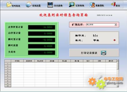

   1、关于从皮带秤中采集实时数据的问题。由于,该皮带秤有串口可以和计算机相连,同时有通讯的协议,那么只需要按照协议编制一个驱动程序即可。因为紫金桥软件提供了简洁的驱动接口,而且该设备的协议也比较简单,所以只需要使用该接口做一个简单的驱动即可。采集数据显示的界面如下所示:

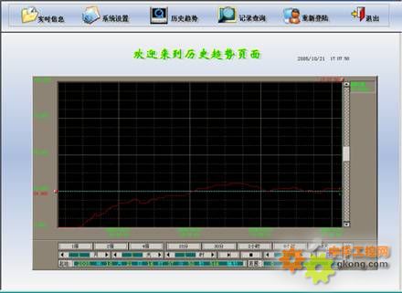

   2、关于保存历史的问题。由于紫金桥软件可以极其容易进行历史数据保存的设置,同时还可以使用紫金桥软件的趋势分析功能。所以此项需求很容易满足。如下图所示:

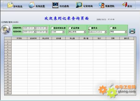

   4、关于数据保存的问题。通过驱动程序采集到的数据可以保存在实时数据库中。但是为了能进行复杂的关系查询,最好能够吧一个秤量批次的时间,重量,操作者,班次等等信息保存在关系数据库中,使用关系数据库的强大的查询功能即可解决问题。由于此系统的数据量并不大,所以可以考虑使用Access来保存数据。但是由于既有实时数据又有关系数据,怎么才能把它们有机的融合在一起呢?非常简单,通过紫金桥软件提供的脚本可以方便的操纵关系数据库。进行查询和保存的脚本部分几十分钟即可编写出来。同时还可以把班次的管理,以及矿品的管理数据放在Access中。如下图所示:
   图中的列表控键是紫金桥软件提供的一个组件,使用起来比较简单,同时它支持打印功能,这样就把打印的需求也解决了。

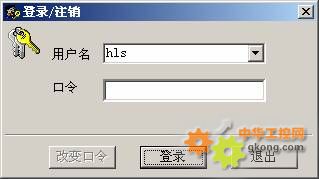

   5、权限的设置。
   紫金桥软件提供权限保护,并且设置也比较的容易。可以指明某一个窗口或数据的操作权限,没有权限者会被阻止操作。设置之后,系统运行时会提示输入用户名和密码:

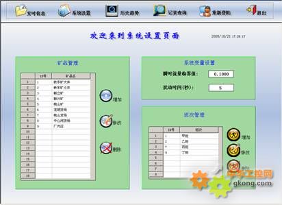

   并且如果该用户没有进入某一个窗口的权限那么将无法进入窗口,比如下图是班次和矿品管理的窗口,只有系统管理员才可以进行更改。
