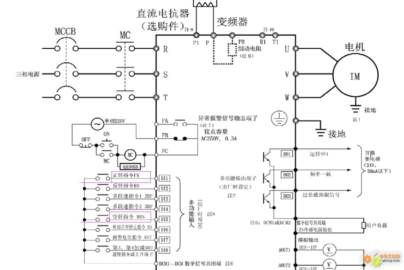

图中三垦变频器中空转指令和运行指令,怎么切换呢..谢谢大家了.就是在运行中,用空转指令进行停止,具体怎么切换呢..

直接做2个开关就好了,一个FR的做正传,一个MBS的做空转停止,当MBS端子和DCM短接时,优先级高于FR端子,故变频器会空转停止

哦这样 谢谢楼上了
