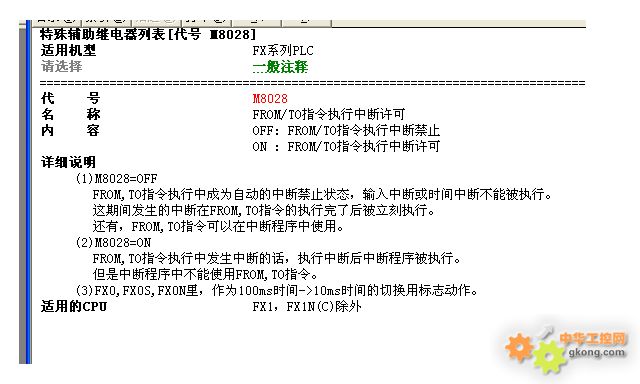

关于三菱M8028 的使用,ON是代表100ms还是10ms呢?

你这是老款的PLC上用的;
GX0S  FX0N上,定时器为100mS;
当M8028为ON时,一部分可以当做10mS;

FX1S中M8028为ON时,一部分也可以当做10mS
