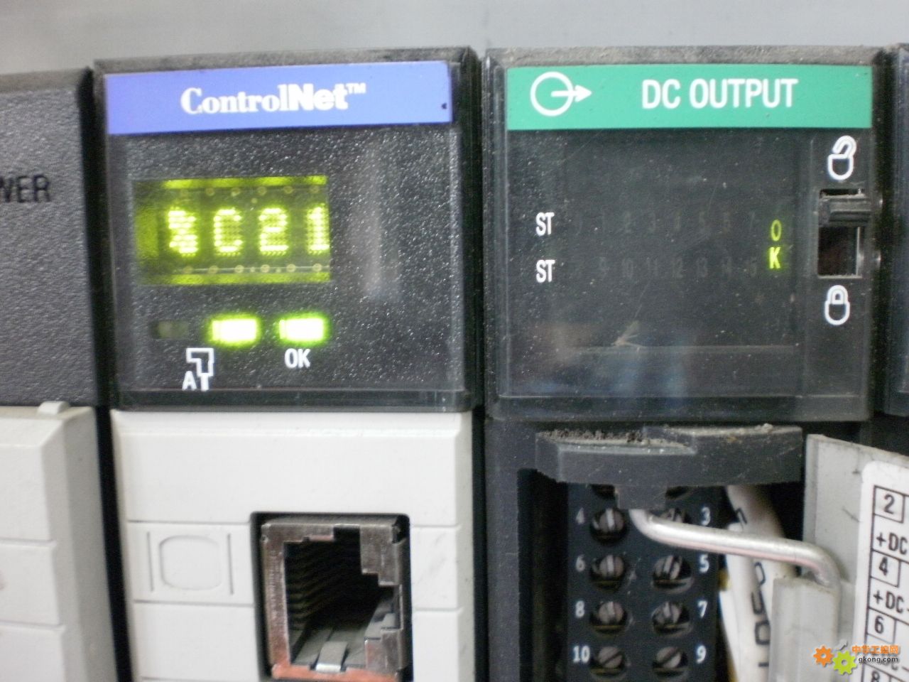

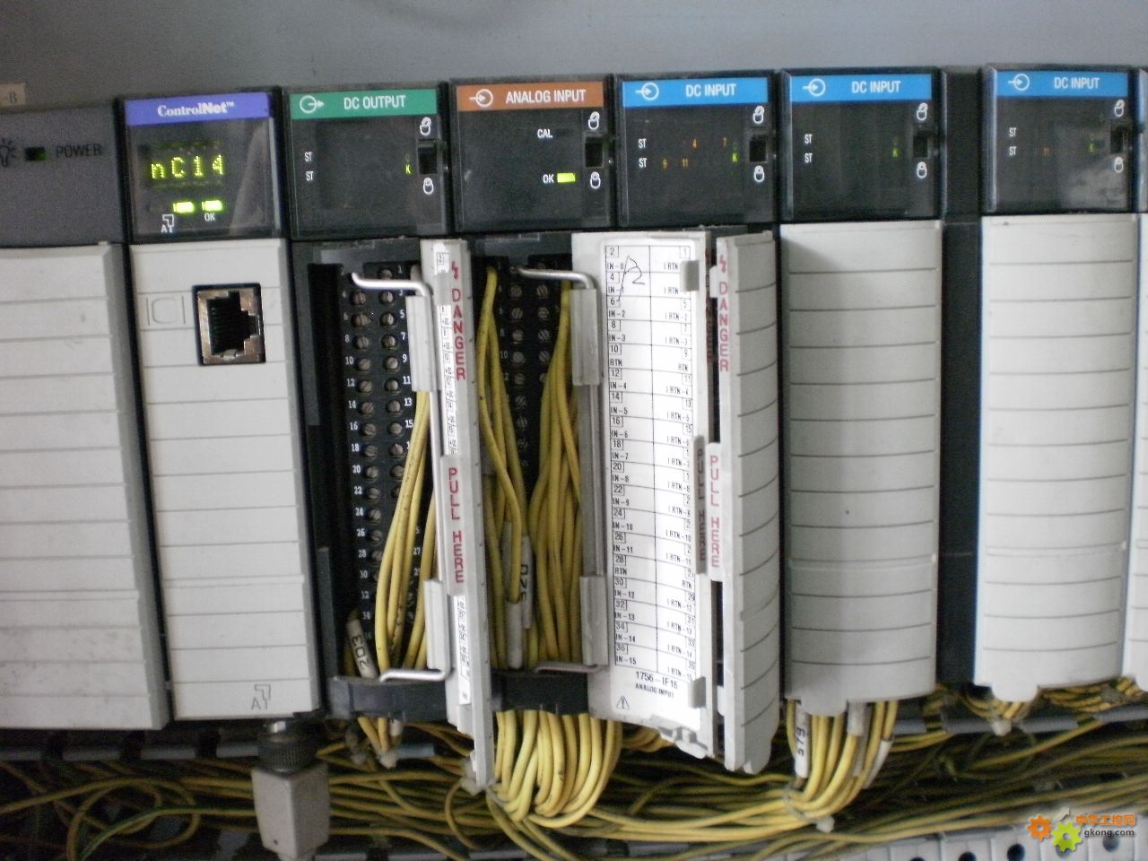

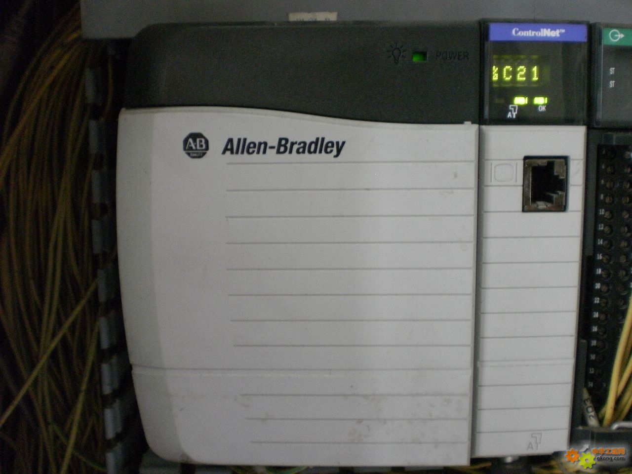

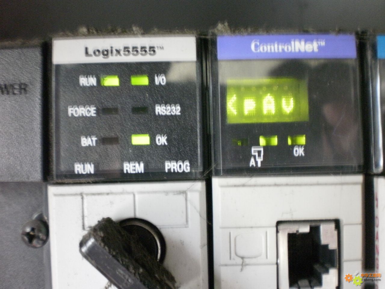

有一罗克韦尔PLC配备了一1756-CNB的通信模块,我想问的是能否根据这个模块以及相关图片判断出这个PLC该用什么型号的编程电缆呢?现场要进行线路改造,怕PLC程序丢失,所以想先备份程序,但是找了好久又找不到编程电缆,十分着急,请大家帮帮忙了!图片如下所示:

有以太网口啊,一般有232口吧

Controlnet上面的以太网接口
PLC打开钥匙下面的盖子后会有一个RS232接口

编程电缆你这个直接采用交叉网线或者对等网线(需路由器或者交换机中转)即可。不过:AB的PLC你没用过的话最好请人家做,这个玩意上手不易,记得最初我就搞了一个礼拜才能玩
你说的交叉网线是不是就是普通上网用的网线啊!!

普通上网用的网线你要通过交换机才行,交叉网线就是网线一端按照568A压接另一端按照568B压接,实际就是1和3、2和6交换了
