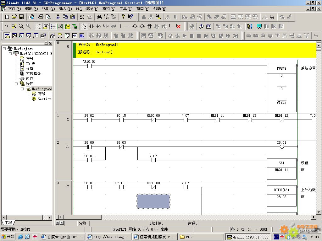

求解第0段 AR10.01 RUN(49) 0 0 #12FF 是程式加密吗?
那RUN(49)的#12FF是啥意思,密码吗?
求助....

12FF是4位密码;

但这种程序密码保护,如果有新程序导入PLC 还是会把原程序覆盖的

12FF是4位密码;

mishifeng8719在2012/4/26 15:52:41
新程序导入时,不会提示输入原先的密码吗?。。。

读取时需要原先的密码;
写入不需要;
