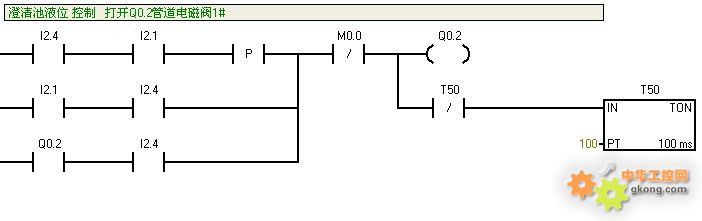

这个图是三个串联之后的并联 两个的串联后并联我会 这个要怎么转换 求帮助!!!

软件菜单View下去选择STL,就会转化为指令表了。

万分感谢 我是新手 好多都不懂 多谢!
