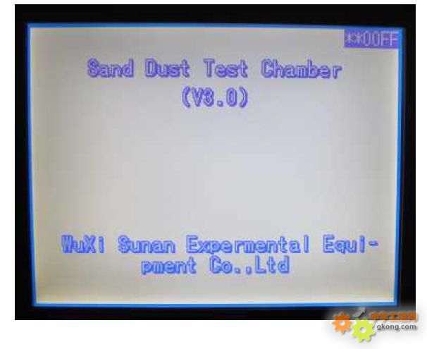

直接上图
右上角出现**00ff不知道是什么问题?

这是松下的GT32;
你没有连上PLC;

应该是通讯的问题!

估计是离线的指示

**00FF---------------你的松下GT32没有测到连接的PLC,
