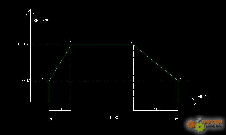

书上一个案例,有个地方看不明白,大家看一下。图中是一个从2KHZ加速到10KHZ,加速的脉冲数是200个。然后恒速3600个脉冲,速度是10KHZ。再从10KHZ减速200个脉冲到2KHZ的频率后停止了。总脉冲数是4000个脉冲。
因为书上说得用西门子包络表做程序,是这样说的:已知起始和终止脉冲频率为2KHZ,最大是10KHZ,则最小起始频率和终止周期为500us,最大频率周期是100us。这个500微秒和100微秒是怎么算出的?

2KHz,1秒钟2000次,那么每一个周期耗时不就是2000分之一,为500微秒么,同理,10000Hz,不就是100微秒么。
频率=周期的倒数。
