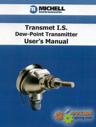

上图为露点仪的外形图片。

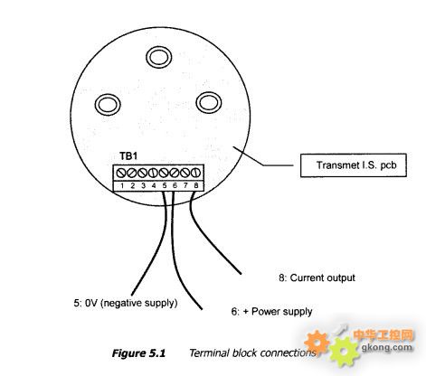

上图为露点仪说明书的接线图
请教 英国密希尔 Transmet IS 露点仪 跟S7-300PLC应该如何接线呢? 我试过好几种接线方式了,都感觉接线方式不对。
请用过这类露点仪的高手们指教!

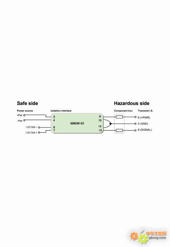

后来经过多次的尝试与实验,并经过与西门子和露点仪代理商的分析,这种露点仪应该是必须要使用隔离栅,再接入300PLC才可。
下面为接线方式。

大哥你用的是什么型号的隔离栅啊 我想用这种露点仪连接欧姆龙PLC也要加隔离栅?
